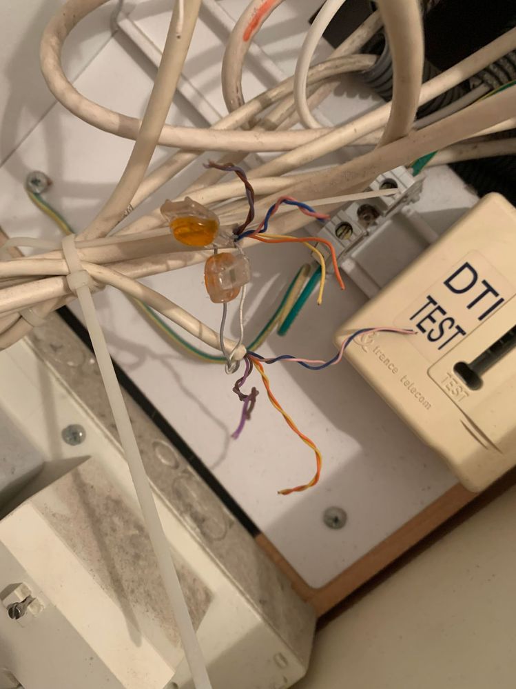

Bonjour, je viens d'emménager et le technicien pour la fibre passe vendredi.
J'aimerais préparer les deux prises ethernet de l'appartement.
Cependant je me retrouve avec ce type de câblage (photo ci jointe)399799252_911017533701329_7633992740591137189_n.jpg
La paire grise et blanche de deux câbles sont reliés.
Je dois raccorder le reste "normalement" avec une boite de connexion ? ou alors il faut que je fasse autre chose ?
Cordialement,
Aymeric !

Pas besoin de routeur, vous avez la box.
En refaisant le câblage proprement vous devriez avoir un débit de 100Mb/s.
Si les câbles sont de bonne qualité, vous aurez peut-être le gigabit mais ce n'est absolument pas assuré.
Les câbles PTT299 sont équivalents à du Cat5 en Ethernet 100Mb/s, hors pour le gigabit, il faut du câble Cat 5E minimum (Cat 6 ou 7 préférable)

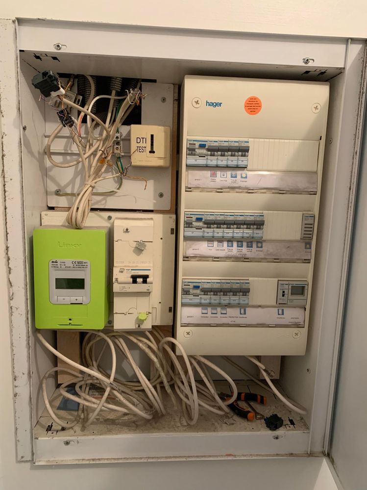

Bonjour, pourriez-vous faire une photo plus large des lieux ? Car ce que vous montrez sur la photo est inutilisable.

Bonjour @Aymeric ,
L'affaire s'annonce mal.
Le câble est du câble de type téléphonique, non homologué pour monter un réseau Ethernet.
Ça risquerait de fonctionner mais il y a des risques d'instabilité ou de débit limité à 100Mb/s.
Regardez aussi dans vos prises Ethernet murales, il y a des chances que le câblage ne soit pas complet (2 fils sur 8 branchés)
Petite question:
Les câbles sont ils assez longs pour envisager de les brancher directement dans la box ?

Bien sur ! Voilà deux photos plus large de la zone des câbles ! 399816579_350674867418925_8659062309364412106_n.jpg400025809_1275072699841540_3761385388107225818_n.jpg

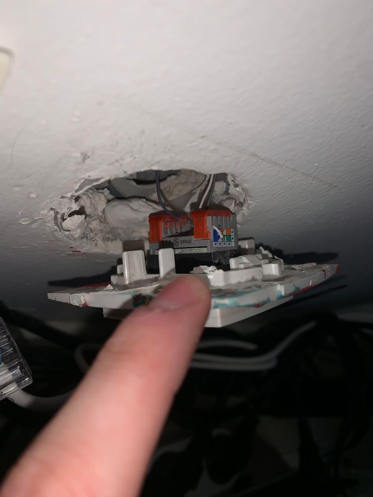

Effectivement dans la prise murale je n'ai que deux câbles de branchés... 😞 399987944_3407979099453706_4688367360300962031_n.jpg

Bonjour donc c'est inutilisable. Il faudra refaire entièrement le câblage pour avoir un câblage informatique Ethernet complet à huit fils et câble de catégorie 7 pour l'utiliser derrière votre box fibre. Il faudra aussi ajouter du matériel dans l'armoire du compteur électrique.

@jnq35Je viens de fouiller dans la prise murale, j'ai bien les 8 cables de présent mais seulement deux qui sont branchées, pensez-vous que je pourrais brancher les 6 câbles manquants et ainsi faire fonctionner la prise murale avec l'ethernet ? Ou alors le type de câble n'est tout simplement pas du tout compatible et il me faudrait tirer un nouveau cable ?

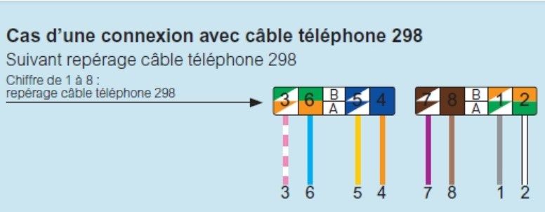

Ce type de câble (PTT 298 ou PTT 299) n'est compatible qu'avec un débit de 100Mb/s en Ethernet.
Par contre bien repérer les paires de fils (ils sont torsadés par paire)
En principe les paires sont:
Couleur du/des éléments isolés :
paire 1 : gris/blanc,
paire 2 : bleu clair/rose,
paire 3 : orange/jaune,
paire 4 : violet/marron
Vérifiez que ces fils sont bien torsadés de cette manière (c'est important pour amortir les parasites entre paires)
Ensuite les prises RJ45 sont aussi à câbler par paires
Coup de pot j'ai trouvé un schéma de câblage
