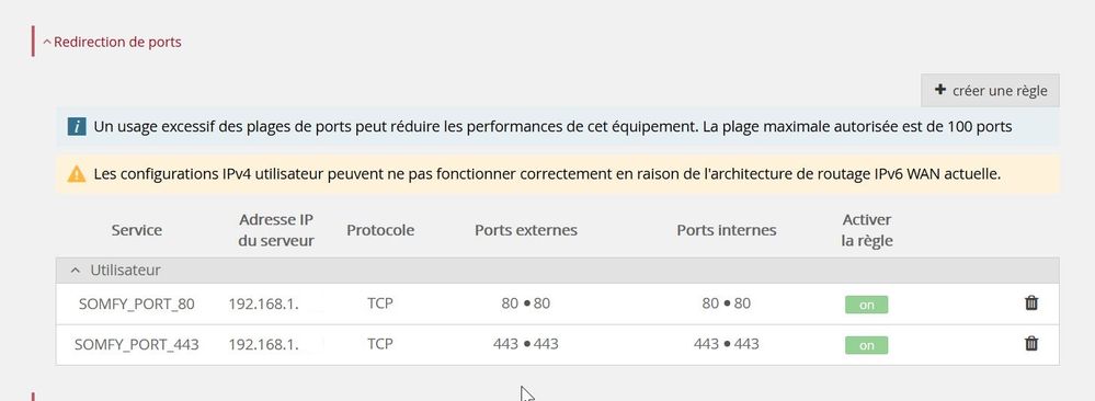

je pouvais, via ma livebox et des redirections de ports accéder à DSM CAM mais il semblerait que le fonctionnement de la box 8
IPV6 ne permet pas des redirections de ports en IPV4, d'ailleurs je me demande pourquoi laisser le menu si ce n'est pas possible
surtout qu'on a un message stipulant que vu le fonctionnement ipv6 du Wan en gros on peut aller jouer ailleurs
Si c'est un choix de passer en IPV6, certaines applications tierces ne sont pas encore prévu pour et c'est bien dommage de ne pas laisser le choix aux abonnés....

Le problème de l'impossibilité de faire des redirections en IPv4 est lié au passage en CGNAT, pour faire court, l'ip WAN est partagée entre plusieurs abonnés et donc cela pose un problème au niveau des plages de ports attribuées.
La seule solution est de demander (en insistant) à repasser en IPv4 "full stack" sur le CHAT TECHNIQUE lorsqu'il est ouvert.

les abonnés doivent comparer l'adresse ipv4 de ce menu avec celle publique , si c'est pareil tu peux faire des redirections
si non différent tu es en CGNAT ce qui est mon cas , c'est le seul endroit qui saute aux yeux 😉 attention tu peux aussi avoir des adresses wan en 172.x.x.x
aussi en tout il faut partir du principe si différent c'est que tu es en CGNAT RFC1918

"IPV6 ne permet pas des redirections de ports en IPV4, d'ailleurs je me demande pourquoi laisser le menu si ce n'est pas possible"
Les modèles précédent (NB6/6V/6Vac) cachent les options devenues inopérantes (DDNS, DMZ, UPnP, NAT) lorsqu'on est en IPv4 CGNAT.
Ça a l'avantage de moins embrouiller les utilisateurs. On se demande pourquoi la même chose n'a pas été faite sur la Box8.
Peut-être pour une "hypothétique" future mise à jour s'inspirant de la méthode Orange.

il semblerait que le fonctionnement de la box 8 IPV6 ne permet pas des redirections de ports en IPV4, d'ailleurs je me demande pourquoi laisser le menu si ce n'est pas possible
Tu fais un raccourci rapide et alors erroné en bonne partie :
- l'IPv6 de la Box 8 (ou chez SFR) n'interdit pas forcément la redirection de port en IPv4 : comme précisé par @Ricouz cette impossibilité ne concerne que les secteurs (qui vont se répandre hélas) où la techno CGNAT est appliqué à l'IPv4 (qui est un partage de même IPv4 entre plusieurs clients ce qui, du coup, rend difficile la redirection de port personnels). Dans ce cas il y a tout de même une solution : réclamer auprès du service client le retour à une adresse IPv4 sans CGNAT, càd "non partagée" ("rollback vers un IPv4 fullstack" disent les jargonneurs)
- le menu ne reste disponible dans la box QUE si on n'est pas en CGNAT justement... Donc s'il est resté disponible chez toi c'est que tu as dtoit de te service de ces redirections de port.

Et concernant ta redirection de ports, il faudra déjà évacuer si tu es ou non en CGNAT (ce que la présent du menu semble pourtant écarter). On en parle quand même largement dans de nombreux autres discussions dont le titre gravite autour de "redirection de ports". Moi je conseille souvent la lecture de cette discussion très fournie en détails (ICI) : notamment la 1re page pour le résumé de situation, et la dernière pour voir que des clients obtiennent correction auprès du service client.

Tu te méprends (et parce que tu n'as toujours pas vérifié si tu étais en CGNAT ou non, ce qui changerait tout).
- Si tu es en CGNAT, même en bricolant ce que tu veux, les ports ne sont pas rédirigeables avec succès (ni par ta box ni autrement) parce que ces ports n'aboutissent tout simplement pas forcément chez toi mais ont plus de chance d'être chez un autre abonné (souvent l'adresse est partagée au moins entre 4, donc tu aurais 3 chance sur 4 que le port pour "ton" NAS fasse effet ailleurs que chez toi, et pas chez). Donc c'est désactivé chez SFR pour que TON traffic réseau n'aille pas chez un autre. Tu ne peux plus faire de NAT à ton niveau de client, techniquement parlant, car c'est du "Carrire-Grade NAT", autrement dit c'est l'opérateur qui peut faire du NAT, plus toi.
- Au contraire, si tu as le menu de redirection (tu as dit que tu l'avais encore) tu n'es donc pas en CGNAT et donc tu as les ports disponibles sur ta box et la redirection normalement fonctionnelle via ta box (sauf si elle buggue ou que tu te trompes) ou bien d'autres solutions (comme des logiciels UPnP qui ouvrent les ports tout seuls comme le fait potentiellement le bon logiciel de Synology).
Mais bref, les 2 cas ne sont pas identiques et pour l'instant on ne sait pas dans quel cas tu es (mais je pense fortement que tu es dans le cas 2).

"Au contraire, si tu as le menu de redirection "
J'ai un petit doute concernant la Box8.
Il semble que les options ne disparaissent pas des menus (comme sur la Box plus par exemple) mais il apparait un message d'avertissement dont je n'ai plus la teneur en tête.
Il faudrait que @marcsa28 confirme s'il est en CGNAT ou pas.
Il semble que les options ne disparaissent pas des menus (comme sur la Box plus par exemple)[...]
Je ne sais pas où trouver cette info sur la Box8 (sur la Box Plus on a le type de connectivité en arrivant sur la page d'accueil de la box)
Oui sur la Box Plus c'est certain.
Donc tu me mets le doute pour la Box 8 (étonnant toutefois qu'ils aient adoptés 2 stratégies de présentation si différentes).
Mais maintenant que tu le dis, ça me rappelle avoir lu des captures d'écrans avec un message à propos des conséquences d'IPv6 sur ces interfaces de Box 8 en effet...
À creuser mais ta remarque semble la bonne !
D'ailleurs ta remarque semble d'ailleurs d'autant plus plausible (et donc ma réponse précédente en grande partie erronée pour @marcsa28 qu'on peut parfaitement imaginer (c'est d'ailleurs la tendance voulue) que le logiciel bien écrit pour accéder au NAS depuis l'extérieure fasse (comme par exemple les plateformes de jeu en ligne) une ouverture de ports dynamiques via l'UPnP qui, manifestement pour les jeux en ligne, reste fonctionnelle.
Erratum donc en vue !
Oui c'est ce qui serait utile pour comprendre un peu mieux ce qui se passe.

Rien n'a changé, c'est exactement la même chose sur la box 8 on n'a le même message, même si on a accès au menu.
La solution reste également la même contacter le chat technique en insistant pour revenir en "full stack"
Pour la clarté des conclusions (car j'ai un peu injecté du flou involontairement considérant le cas particulier de la Box 8, comme @TagadaTsoinTsoin vient de le faire remarquer) il est plus exact de préciser que :
- au contraire, ce n'est pas exactement la même chose sur la Box 8 que sur la Box Plus
- car depuis l'apparition du CGNAT avec une Box Plus, comme l'a d'ailleurs évoqué @TagadaTsoinTsoin et que j'ai aussi vu plusieurs fois, le menu de Redirection des ports est alors carrément invisible pour un client en CGNAT (de multiples confirmations dans cette discussion qui pour moi fait référence, ICI).
Quelque part le comportement de la Box Plus répond un peu mieux à la remarque de @marcsa28 s'étonnant que ce menu soit maintenu. D'autant plus que le message est un poil léger dans son indication "peuvent ne pas fonctionner" 😉 Cette alerte de la box 8 a tout de la réponse de normand "p'tet bin qu'oui, p'tet bin qu'non"... J'avoue partager aussi sur ce point la critique de @marcsa28 trouvant curieux le maintien de ce menu dans ces circonstances.
D'ailleurs, en dernière extrémité, je me demande si "du coup" la Box 8 permet quand même de "tenter le coup" avec des redirections de ports, et que le client les voit fonctionner "aléatoirement" et avec un facteur chance si ce port est dans les rares qui sont adressés chez lui ? Ce serait un poil risqué, mais peut-être est-ce la philosophie de cette interface différente ?
Et en effet, la solution (en cas de CGNAT) dans les 2 cas reste la même comme tu le rappelles.
