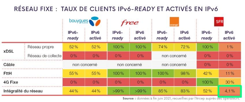

Bonjour @fcBourgogne
@fcBourgogne a écrit :
Bonjour vous deux,
Donc j'ai de la chance car tous mes appareils sont IPV6.
Vous avez même beaucoup de chance.
En 2021 IPv6 était peu déployé chez SFR (pas trouvé de stats plus récentes)
