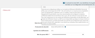

Je souhaite changer les protocoles de sécurité de la box SFR, il est indiqué qu'on peut utiliser les modes de chiffrement "Ouvert" ou "WEP" via le mode "avancé"
Je n'arrive pas à trouver dans l'interface ou activer le mode avancé.
Merci d'avance,
Ci-joint le message d'aide de l'interface de la box
"Votre box est configurée par défaut sur le mode de chiffrement WPA/WPA2 Personnel (PSK), avec comme type de clé TKIP + AES, afin de fournir un maximum de compatibilité avec vos équipements, cependant, pour un meilleur niveau de sécurité et si vos équipements le permettent, nous vous recommandons de configurer le mode de chiffrement WPA2 Personnel (PSK) en AES. Aussi, afin de renforcer la sécurité de votre box, des modifications sur les modes de chiffrements disponibles ont été effectuées. Les modes de chiffrement Ouvert ou WEP ne sont disponibles que depuis le réseau invité ou via le mode avancé. Le mode avancé Wifi vous permet une configuration plus avancé de votre point d’accès Wifi, cependant, il est réservé aux utilisateurs plus expérimentés, son activation est déconseillée."

Oui, mais encore une fois il ne s'agit pas de modifier l'interface, mais le type de chiffrement.
@spyke62 n'y a-t-il pas un mode SmartWifi sur la box 8X comme sur la box 8, si c'est le cas il est possible que certaines possibilités au niveau de la configuration et en particulier du cryptage apparaissent lorsque le smartwifi est désactivé.
Voir ICI on voit bien dans les copies d'écran, que l'on peut modifier, comme sur la majorité des box, le type de chiffrement ainsi que le type de clé.

Merci de vos retours, il s'agit de la box 8X.
Pour compléter j'ai un souci avec une imprimante que je n'arrive pas à connecter en WIFI, indiquant que la clé de sécurité paramétrée est incorrecte (bien qu'elle soit correcte)
Avant d'avoir la Box 8X je possédais la box très haut débit et je n'avais pas le souci avec l'imprimante.
Je souhaite donc savoir si il est possible de modifier le paramètre de sécurité sur la box pour continuer mes tests d'association avec l'imprimante. (par exemple, utiliser un niveau de cryptage moins fort)

Bonjour à tous,
Effectivement, en désactivant le mode SmartWifi j'ai pu choisir le mot de sécurité WPA et connecter avec succès l'imprimante.
J'en déduis qu'elle n'est pas compatible WPA2.
