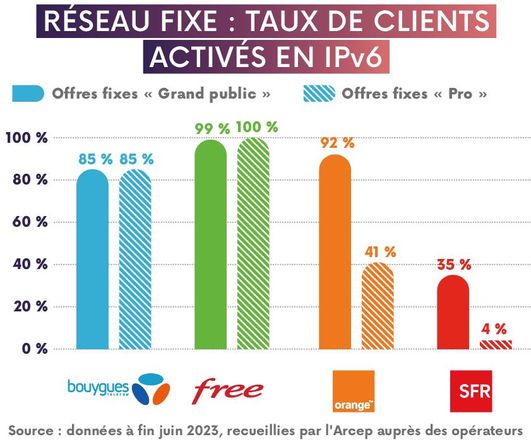

Bonjour @Mr T. ,
IPv6 est encore loin d'être généralisé, surtout chez SFR grand public et encore pire chez SFR Pro (chiffres 2023)
Vu mon âge, je ne verrai probablement jamais IPv4 désactivé.

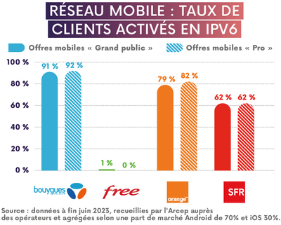

Oui, et n'oublions pas que l'IPv6 n'est pas non plus généralisé quand on est en connexion mobile pour consulter son serveur resté à la maison.
Et encore plus drôle, là Free est aux antipodes de ses quasi 100% des lignes fixes :
Bref, comme expliqué au-dessus, il est impossible aujourd'hui de raisonnablement configurer un serveur "uniquement" en accessibilité IPv6 vu le nombre d'internautes qui ne surfent pas encore en IPv6 aujourd'hui et sont encore en IPv4.
Et même pour son propre usage personnel, hors du domicile pour consulter son propre serveur à la maison :
- on n'est donc pas du tout à l'abri d'être sur une box sur une connexion fixe IPv4
- et en connexion mobile on n'est pas non plus à l'abri d'être sur une connexion mobile restée en IPv4
