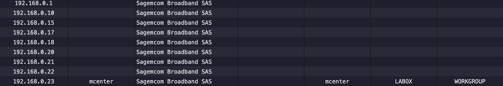

Bonsoir,
Je vous contacte car en attribuant des IP aux appareils de mon réseau j'ai pu remarque plusieurs mac adress quasiment identique.
En scannant le réseau il s'avère qu'il s'agit de la box 4K qui s'attribue pas mal d'adresse pour le mediacenter.
Pour l'adresse .1 c'est normal, pour la .23 c'est celle du FTP de la box. Mais les autres adresses sont là sans raison apparentes.
S'avez-vous s'il est possible de faire en sorte de n'avoir que la .1 et .23 ?
Merci.

Bonjour
Il fut un temps où les box 4K avaient des adresses réservées entre 192.168.0.1 et 192.168.0.9, il ne fallait donc pas définir la plage DHCP entre ces 2 adresses sous peine de pertes de services ou de dysfonctionnement.
Depuis sur le forum on s'est aperçu que cette plage n'est plus aussi bien définie et que suivant les box cela peut changer, en particulier l'adresse du FTP qui n'est pas identique pour un même modèle de box.
Ces adresses servent par exemple pour le replay ou la vidéo à la demande ou dans ce cas le décodeur à besoin de ces adresses.
