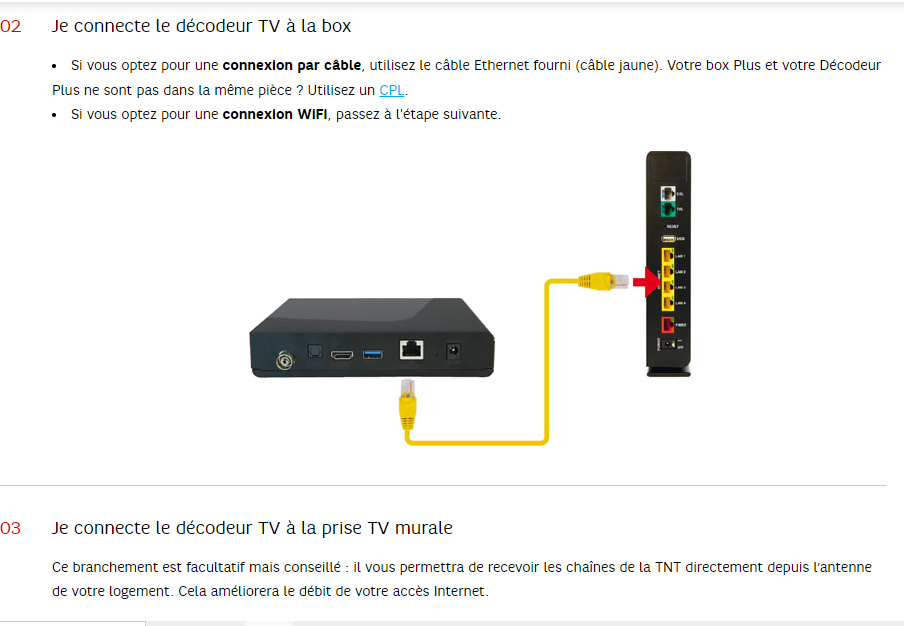

Bonjour,
L'image que vous avez donnée correspond bien à la box 4K THD :
Donc normalement vous êtes en réception fibre à terminaison coaxiale, nommée THD chez SFR depuis qu'il n'ont plus le droit, comme il faisait au début du rachat par Numericable, d'utiliser le terme Fibre réservée à la "vraie" fibre .
Exemple d'un décodeur fibre :
