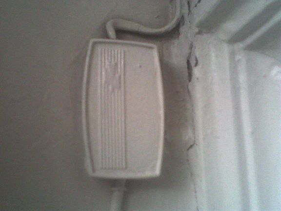

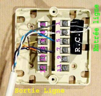

@Ryry En 1994, ça ne m'étonne pas trop.
Une arrivée de ligne FT sur une première prise (pas de DTI) puis alimentation des autres prises en étoile (le cas présent ?) ou à la chaîne.
Il y avait aussi des montages avec une boîte 12 pôles à l'arrivée de la ligne FT (abritant le filtre RC)
Sur de vieux immeubles parisiens notamment c'était même une deux pôles (je ne me souviens pas de son petit nom, Antoine nous le dirait)

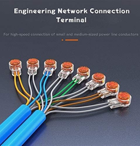

@Ryry Cette boîte de dérivation semble être le point de ralliement de tous les câbles.
J'en vois 4 arriver.
@soco76 je n'ai pas l'impression que ce soit un filtre, ça ressemble plutôt à des scotchlock (des dominos rapides) quoiqu'en 1994 je pense que France Telecom mettait encore des filtres.
Il faudrait une image plus claire, en déployant tous les câbles
Des scotchlock

Hello @TagadaTsoinTsoin
@Ryry Cette boîte de dérivation semble être le point de ralliement de tous les câbles.J'en vois 4 arriver.
Bien vu en effet.
Les bras m'en tombent : on est alors dans le cas (que j'excluais) du précâblage qui ne sert quasiment à rien car il n'y a pas le coffret à l'autre bout pour irriguer tout cela...
On peut se demander qui a fait des travaux ainsi arrêté à la moitié du chemin... Peut-être l'occupant précédent qui n'a pas fini le travail ?
