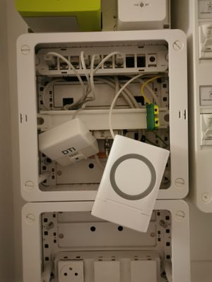

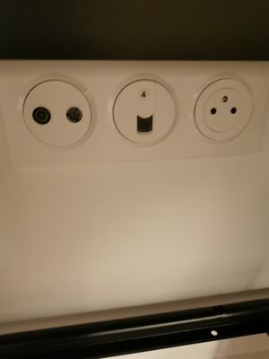

Bonjour j'ai souscrit à une offre SFR avec la box 8 mais je ne parviens pas à réaliser les branchements
 j'ai un coffre de communication puis ensuite dans les pièces principales des prises Ethernet ainsi que les prises coaxiales comment procéder svp ?

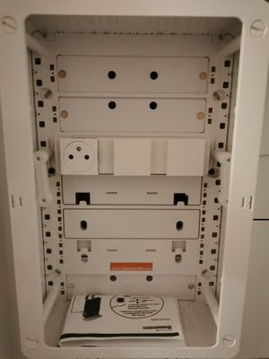

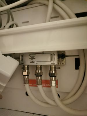

Merci pour ce post. Pouvez vous préciser si vous avez souscrit à une SFR BOX 8 Fibre ou une SFR BOX 8 THD? Car sur vos photos on voit un point de terminaison optique et aussi un répartiteur coaxial. Si vous êtes sur du THD, avez vous vérifié si vous êtes éligible à la fibre SFR? Le THD est très bien aussi mais autant profiter de la Fibre SFR si elle est disponible.
on ne voit pas sur les photos les ports de brassage éthernet sur le coffret de communication. il faut connecter la box sur ce point de brassage avec des cables ethernet RH45 afin de distribuer la connexion aux ports ethernet des pièces. Le WiFi étant aussi accessibles pour les équipements mobile ou sans port ethernet.

J'ai une offre THD
Le test d éligibilité me dit cela * Raccordement en fibre optique avec terminaison coaxiale (Le raccordement du domicile n’est pas en fibre mais en câble coaxial).
Mais effectivement je peux avoir la fibre car c'est câblé de base (logement neuf)
Pour les points de brassage j'ai au dessus des boitiers DTI et OTP une batterie de port ethernet cat6 et cat6a ; c'est cela le point de brassage ?
