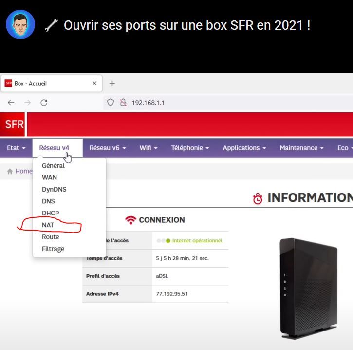

Bonjour et un tuto https://fluxdeconnaissances.com/information/page/read/40568-comment-ouvrir-les-ports-de-ma-sfr-box
kimal
Visiteur

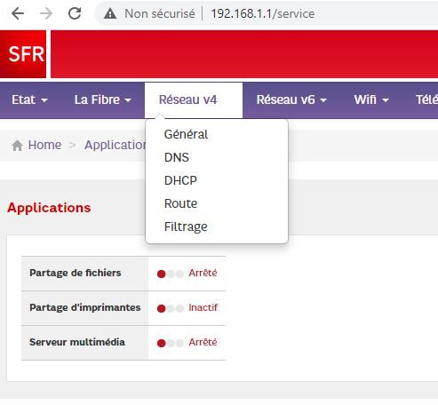

Bonjour @jnq35 ,
Comme tu peux le voir sur la 2ème capture d'écran, l'interface web de ma box ne me permets pas d'accéder au service NAT comme indiqué dans la vidéo (capture 1). Est ce qu'il y a moyen de mettre à jour l'interface web de ma box SFR stp?
Merci
