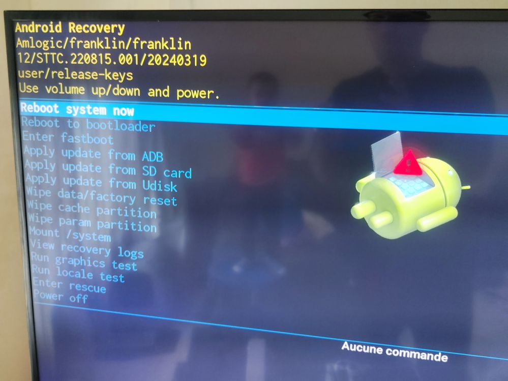

je vous confirme la montée en version des maj connect v2 en version d'android 12 mais depuis la MAJ, la boxe ne fait que redémarrer en mode recovery.
Impossible de la refaire démarrer.
C'est une catastrophe cette maj...

Bonjour,
oui à plusieurs reprises et je n'arrive pas au moindre menu standard mais au menu de recovery d'android!
C'est du permanent quelque soit ce qui est choisi.

antales67
Contributeur en Herbe
Un petit "wape Data/Factory reset" devrait régler le problème. Il y aura réinitialisation totale du décodeur

antales67
Un wape Data/Factory reset, réglera a coup sûr se problème de maj vers Android 12
