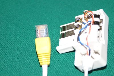

Bonjour,
Merci pour vos messages très utiles.
Mon chien à coupé ce câble, je comprend que le câble fourni par SFR est spécifique.
Cela explique que le câble de remplacement (RJ11 vers RJ45) acheté dans le commerce ne fonctionne pas (la led reste orange).
Savez vous comment se procurer un câble de remplacement compatible avec cette box ?
Merci d’avance.
