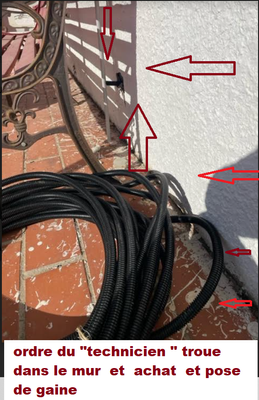

                            que  j'ai  cassé mon mur  , et  acheté ; posé  de la  gaine  (suivant les  conseils  de son technicien )
j'ai  fait  exactement  ce que l'on m'a  ordonné
troue  ACTUELtroue ACTUELla  photo  montre  le  troue et la  gaine  installée.  comme j'ai perçé  de l'interieur  ,  ça  a  éclaté  le mur de  dehors (  pour le moment  ??  tout  reste ainsi  car  je  suis  dans l'attente  d'un agissement )

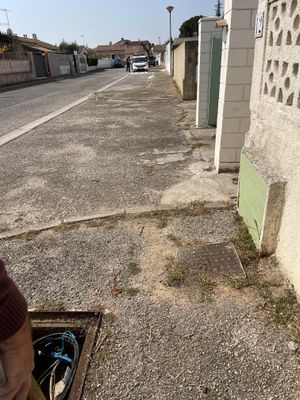

mur  troué  sous  conseil de SFRmur troué sous conseil de SFRpour  le moment  je  suis toujours  avec mon mur  pas  très  top !  et le  tube  ressort là  où le  technicien me  l'a  éxigé !

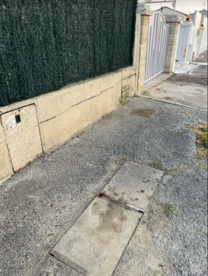

endroit  que SFR m'a  dit de sortir ma ligneendroit que SFR m'a dit de sortir ma lignej'ai  depuis  que le MR de ORANGE  dommage  réseau  , m'avait pourtant dit =  nous  FRANCE TELECOM  allons  vous refaire  jusqu'à  votre tube  une mini tranchée  , on en a  même  pas  pour 3 h (Mr  HILALI B  )  fin des travaux  avant le  21.04/22
j'ai la  référence et  le mail  de ORANGE.

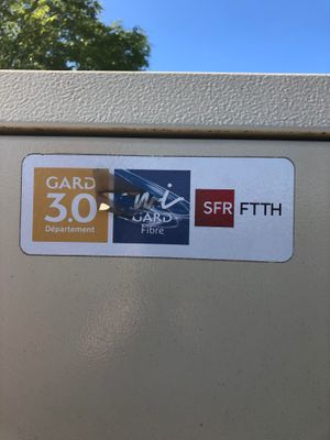

armoire  proche de mon quartierarmoire proche de mon quartier  mais  ce matin ??  j'ai  contacté  une  DAME   de  SFR  qui m'a  certifié  que je ne  suis pas abandonné  et  que  la  relance est  faite  , et  que  l'on me tiendra  au  courant  de l'avancée des travaux .
je lui ai  dit =  je  comprends  que  ORANGE  (france telecom  ) traine les pieds  ;  mais  je  suis ok pour  attendre  à partir  du moment  que je sens bien que  vous ne me laissiez  pas  tomber !
enregistrement  fibre  avec gratuitéenregistrement fibre avec gratuité  ci joint  ??  le  jour  de ma  demande  de contrat  FIBRE  je  lui ai  demandé  de m'inscrire la  gratuite  de tout !
  j'ai  eu  PLUSIEURS  CONFIRMATIONS  QUE SI LE  FOURREAU  MINUSCULE  QUI PART DE LA  CHAMBRE  N' EST PAS  EXPLOITABLE  CAR  ? POURRIE  ....  ILS DOIVENT ME  PONTER EUX ,  A  MON NOUVEAU TUBE EN LIMITE DE PROPRIETE    (  en aucune manière  la rue m'appartient)

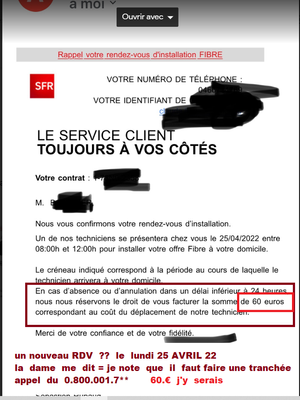

puis  un appel le même  jour   par un 08.00.00.1**
                                                                                 c'est  un RDV  pour  vous  monter la  fibre .
  moi  oui merci !  vous  avez  vu le dossier ???
elle =  oui je marque  que la  personne  doit  venir en sachant  qu'il y a  une  tranchée  à  faire  !  soyez  chez  vous le lundi 25  dans la  matinée
à  présent ils marquent  60.€à présent ils marquent 60.€donc  ??  on verra bien  .....  ne  soyons  ni optimiste  ...  ni pessimiste  ..  restons  zen !  😔 on verra  bien ??
c'est pas  la  1er fois  qu'ils  me prennent  RDV  en disant  =  on est  au courant  !  donc ???
je  reste  en entière confiance 😔  Dachille   claude    (Cette fois  se rajoutent  60.€  si je  n'y suis pas ??) il a  interêt  de sonner à ma porte  ou de me  contacter sur mon 06.    car moi  j'y  serais !

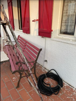

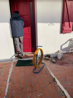

travaux  (fait par moi même )  le dimanche  24/04/2022
comme  mon voisin gare  sa voiture ce dimmanche  sur la  chambre  , je n'ai pas  pu  revoir  ,   donc  l' idée  m'a  pris  de  faire des travaux

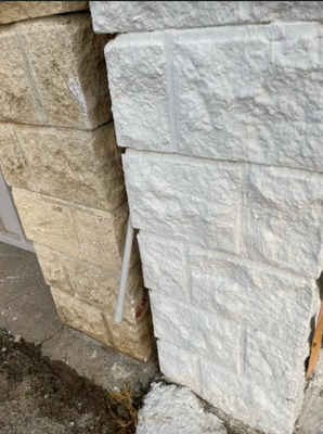

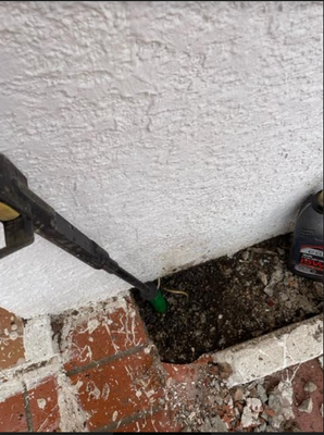

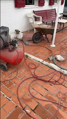

 1)   j'ai  cassé  le  sol  devant  la  maison où  se situe  l'entrée  (côté  intérieur  on voit le cable ADSL)
 2)  je  passe  l'air  comprimé  et maintient  avec  un bouchon fait  avec  du tissu
4, 5  BAR envoyé  dans le  tube VERT4, 5 BAR envoyé dans le tube VERT ~~~~~~~~~~~~~~~~~~~~~~~~~~~~
3)  je mets de l'huile  (moteur  )  et  met  la  rota buse  du karcher  (  durant  20. minutes )  le tube  refoule  l'eau
ensuite rota buse KARCHERensuite rota buse KARCHER   DE L'EAU   RESSORT  DU TUBE MALGRE  TOUT  ; """""""" je  repasse le  compresseur  """"""
fini le  tube  est  libre  !!fini le tube est libre !!au  final  ??  je le  passe  au  tube  normal  et  c'est  fini =  IMPOSSIBLE  DE LE  REMPLIR  ;  L'EAU S'  ECOULE LIBREMENT
*   )  je  pense l'avoir  débouché  par le sens  inverse  .

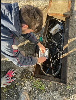

à  8.h 10.  passe une  équipe  sérieuse  commandité  par CIRCE  (  le patron Stéphane  et  son employé  Hugo )
  en 2  minutes  ils  me  disent =
  bon on vous installe  la  fibre et  on a  pas à savoir comment  on travailler  les autres  (****)
 en fait ils  se sont ponter  à la  chambre et  pas celle  du fond  comme m'ont  dit  les 3  autres  techniciens  ( tout  est en photo  ) il  voulait me mettre  à une chambre pbo 49

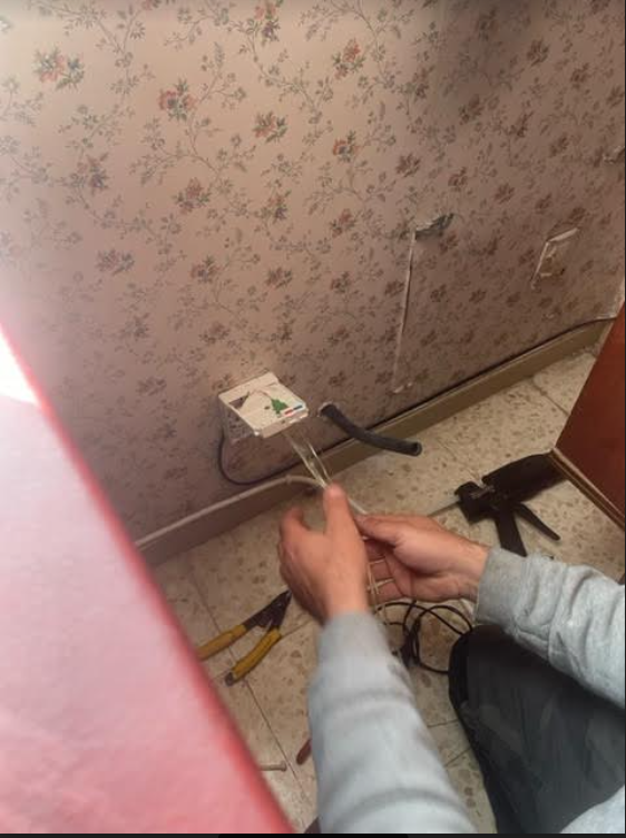

à 8.h 10. , Stéphane  sonne à ma porteà 8.h 10. , Stéphane sonne à ma porteen 5 minutes  , ils  travaillenten 5 minutes , ils travaillentils  me  branchent  de suiteils me branchent de suite

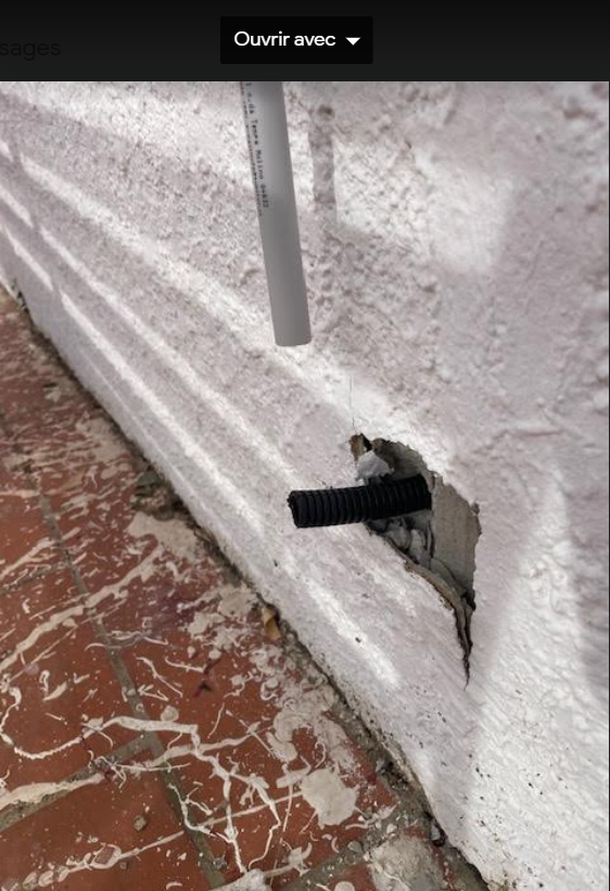

me  voilà avec  un troue  inutileme voilà avec un troue inutilequand  les  3  premiers  ""techniciens  sont  venues  ?? je leur  ai  dit  =  si  vous  voulez ?? je  donne  un coup de burin et  vous pourrez  voir  l'accès  devant ma  porte =
  NON !!!  NON ..SURTOUT PAS  CA  SERVIRAIT  A  RIEN    force et de constater  que  leur  but  était pas de faire  quoique ce soit
je me  retrouve  avec  mon mur  troué  ...  et  mes  gaines achetées  et placés  pour rien
mut  troué  .  merci quand  mêmemut troué . merci quand mêmepose de  gaine et  achatpose de gaine et achat  le mal  que  ces  représentants de SFR  m'ont  fait

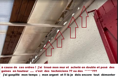

à  cette  heure ?  je  suis  dans  la  preuve  absolue  ,  que  les  équipes  qui sont  venues  et  m'ont maltraités  et  dont le """ 1er""" m'a  donné"  ordre "

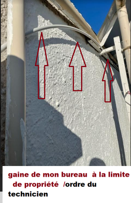

*)de creuser mon mur  /
*)acheter et poser une nouvelle  gaine de  futur  passage  (jusqu'à la limite  de propriété  )
GRD    technicien ???GRD technicien ???
c'est  ce  grand  technicien qui m'a  dit  =  on peut  rien faire je teste """ n'importe  quel  fil  ADSL  c'est pourrie  dans la  chambre ""
d'ailleurs  l'équipe du lundi  ,  eux  ont  testé le fil et  il était libre  ....et en 1.  h tout  était fini
dire que je dois me  ponter làdire que je dois me ponter là   d'autres  ??  ""techniciens  "" m'ont même  dit  il  faut  aussi  refaire une ligne  jusqu'  à la chambre 49    !  en fait  ce fut  faux  !  on m'a  bien ponter à la  chambre  du début  la  50.     c'est  quoi  ce travail  ??
je  troue mon mur  , gaspille des sousje troue mon mur , gaspille des sousa  ce jour  mercredi  27.04 22  je me retrouve avec  tout  ça  à  re  enlever ???
  à  reboucher le  troue  dans mon mur  de la maison (  pour des conseils  de  quoi ???  de technicien ???)
je dois  tout  re démonter ?je dois tout re démonter ?ce travail  ?? je  dois le défaire  , moi ?ce travail ?? je dois le défaire , moi ?
non seulement  j'ai  gaspillé  de l'argent  , je me  suis déplacé  (  brico  dépot et  castorama  )  monte  sur l'échelle  etc..et là ??   en fait                                    j'ai  fait  tout  ça  pour  rien ???
 je  dois encore  , repasser mon temps à reboucher mon mur (  il est  dégradé  )  et  passer mon temps sur une échelle ???
