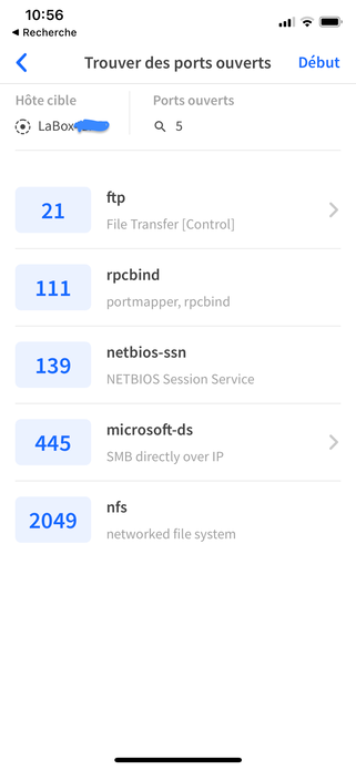

Bonjour @Bobo31
J'ai installé Fing et j'ai eu plusieurs adresses:
Ce n'était pas exactement le conseil de la page que je te conseillais qui suggérait l'appli mobile Fing. 😉
On peut imaginer qu'elle permet de recueillir des renseignements aussi riches, mais ils n'apparaissent pas sur ta capture de ta version en ligne de commande (peut-être tronquée)
- Dans la version mobile en face des adresses IP trouvées, il y en a UNE SEULE qui indique un nom non générique et plutôt explicite (en l'occurrence chez moi c'est de la forme "LaBoxXYZW")
- Et en cliquant dessus, ça me détaille les ports ouverts, qui confirment le FTP (21) et le SMB de Microsoft (445).

Bonjour @Bobo31

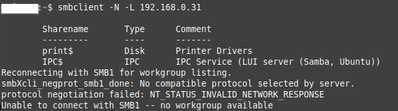

Bonjour,
Voici la méthode que j'utilise
Avec le terminal:
