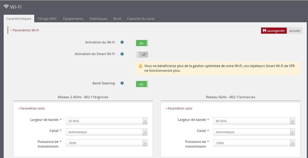

Pour séparer les réseaux Wi-Fi de votre box, procédez comme suit, une fois connecté à l’interface d’administration en tapant 192.168.1.1 sur le navigateur et en utilisant les identifiants sur l'étiquette de la Box :
1. Accédez à l’onglet Wi-Fi, puis sélectionnez Caractéristiques.
2. Désactivez l’option Activation du Smart Wi-Fi (pour la Box8 ou Activation du SSID unique (Sur la Box7 Fibre)
3. Personnalisez les réseaux Wi-Fi selon vos besoins, puis sauvegardez la configuration.
Box 8 :
Box 7 Fibre :

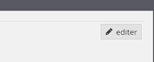

PS : Au lieu de l’option “Paramètres avancés”, vous devriez trouver un bouton "éditer" en haut à droite.

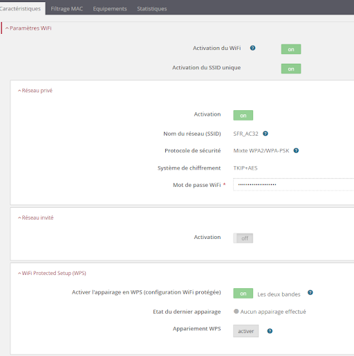

Bonjour jnq35, merci pour la réponse, malheureusement il semblerait que pour la box 7 il n'est pas possible d'appliquer le déroulé des modifications...Pas de paramètres avancés à modifier et encore moins séparer les 2 réseaux...Je galère vraiment pour l'application sur mon tél mobile pour gérer le poêle...Je reste preneur d'une solution si elle existe...
Box 8 :
Box 7 Fibre :

 Bonjour, il semblerait que sur la box 7 ça ne s'appelle pas smart wifi mais il y a un onglet activation du SSID unique qu'il faut désactiver et là les 2 réseaux apparaisse et j'ai pu -enfin - connecter le poêle sur le 2,4 Ghz (j'ai mis aussi un répéteur sur sa prise électrique) Merci à ceux qui ont pris le temps de m'aider et m'aiguiller. Cordialement

Grâce à votre retour, j'ai pu actualiser le post en y insérant l'image de la Box 7 Fibre.
 Cela sera sûrement bénéfique à d'autres clients.
