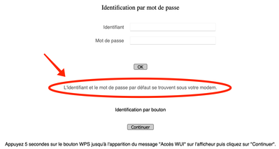

- La mienne réclament clairement "autre chose" (cf. capture plus bas) identifiant = admin, et mot de passe = celui du wifi
- et la doc SFR confirme que c'est généralement ce qui est demandé sur les box SFR (ICI au point 03, ou LÀ au point 07)

Merci pour votre réponse. J'ai essayé avec comme identifiant admin et comme mot de passe la clé wifi mais sans succès.

Bonjour @stephaniega07
Précision importante : le mot de passe admin est bien la clé wifi d'ORIGINE (imprimée sur l'autocollant) pas la clé wifi actuelle si vous l'avez personnalisé.
Et, dans le même ordre d'idée ce mot de passe admin est la clé wifi imprimée sauf si par le passé vous avez modifié le mot de passe admin après vous être connecté (une fois encore je ne parle pas de la personnalisation de la clé wifi).
Oui je connais la procédure que vous décrivez. L'idée est d'accéder à l'interface de la box à distance via un navigateur de mon téléphone notamment.
Normalement la procédure "via bouton WPS" décrite par @Lionel est aussi une alternative qui fonctionne pour se connecter depuis un téléphone mobile (comme on le voit aussi au bas de ma capture d'écran), mais en étant à proximité de la box... Tandis que le "à distance" ne permet pas d'appuyer sur le bouton en même temps et nécessite donc de connaître le mot de passe... Tout en étant conscient que le "à distance se limite quand même à la connexion sur le wifi ou l'Ethernet de la box... Pour le faire vraiment à distance (depuis un autre lieu par internet) c'est une autre solution, qui n'est pas disponible sur toutes les box.
