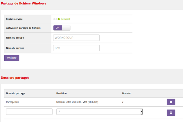

Bonjour,
J'ai une box SFR que j'aurais aimer utiliser pour stocker des fichiers à partager entre plusieurs ordinateur, dont des ordinateur linux.
J'ai branché ma clef USB. J'ai l'interface de configuration de la box (http://192.168.1.1/service/samba) j'ai :
Nom du groupe : WORKGROUP
Nom du service : Box
Avec en dessous, dans les dossiers partagés:
nom du partage : PartageBox
dossier : / (la racine de ma clef)
Et maintenant... Comment puis-je m'y connecter depuis linux ? C'est un partage samba dont ça devrait être faisable
La seule piste que j'ai, c'est d'essayer de me connecter via samba, mais je reçois une erreur
me@GLaDOS:~$ smbclient -L //192.168.1.1 protocol negotiation failed: NT_STATUS_CONNECTION_DISCONNECTED
Même résultat avec smbclient -L //192.168.1.1/Box et avec smbclient -L //192.168.1.1/PartageBox et smbclient -L //192.168.1.1/WORKGROUP
Comment puis-je faire ?
Merci

Hello @sayanel01
J'ai une box SFR
Il y en a plusieurs et vraiment pas toutes fonctionnant de la même façon ni avec les mêmes possibilités.
- S'agit-il de la Box Plus (fort probable d'après tes propos) : cf. les les noms officiels des box visibles ICI, et les décodeurs LA
- Tu branches bien ton support USB sur la Box et non le Décodeur Plus ?
Des ordinateurs, dont des Linux => donc il y aurait du Windows aussi ?
- As-tu essayé déjà via Windows pour valider la chaîne de partage (il se peut que tu aies à activer le SMB V1 qui, selon les versions de Box et d'OS peut s'avérer nécessaire, comme dans le cas décrit ICI).
À+

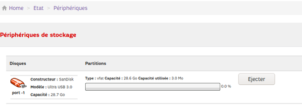

Max box est un "modem tres haut débit wifi AC".
Je branche la clef sur la box elle-même, la clef est bien repérée par la box

Hello @sayanel01
Je pense que non 😉 :
- le Modem THD wifi AC est un matériel qui n'était compatible qu'avec le réseau coaxial (dite "fausse fibre" car "fibre avec terminaison par câble coaxial")
- et son interface peut comporter un onglet "Multimédia" (voir ICI) mais le tout n'a rien à voir avec ce que tu nous présente.
Tes captures ressemblent plus à une NB6 ou NB6VAC (dite "Box Plus").
Si tu cliques sur les mini-photos de mon lien précédent, tu accès aux pages détaillées de chacun des matériels qui contiennent, le plus souvent, une photo grand format de l'avant et de l'arrière, ce qui t'aider grandement à les distinguer
Pour le reste, si tu branches bien ton support USB sur la box-modem (et non sur le décodeur) normalement tu dois pouvoir le voir en partage SMB comme l'explique @utilisateur_supprimé ... et comme il l'expliquait encore plus en détail dans cette discussion ICI. 😀
