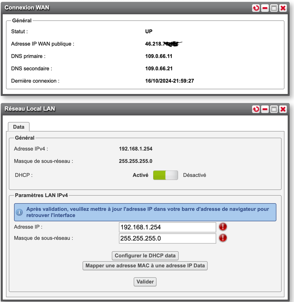

J’ai commencé à attribuer une IP statique à la commande de Clim (192.168.1.110) et je voudrais arriver à me connecter dessus depuis internet hors réseau local. Pour cela j'ai linké l'adresse MAC à l'IP statique via le DHCP.
En réseau local, quand je tape 192.168.1.110 je tombe bien sur l'interface ma commande centralisé. (Daikin iTouch)
Mais je sais pas comment faire la connection entre l'IP fixe de ma boxe vers l'IP statique de la commande ...

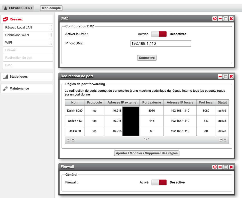

J'aimerai bien mais j'arrive pas, voici ce que j'ai fais dans mon interface de box :
Quand je tape http://46.218.X.X:80 ou http://46.218.X.X:8080 ou https://46.218.X.X:443 j'ai rien qui charge ...
On est d'accord que l'adresse IP externe c'est mon IP Fixe? (46.218.X.X)
Es ce que je dois ouvrir des ports sur le Firewall?
Es ce que la DMZ doit être activé?
Je suis un peu perdu ..
Merci d'avance de votre aide.
