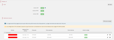

J'ai configuré ma redirection de port dans ma box pour que le 80 et le 443 pointe vers mon serveur comme visible sur la capture suivante:

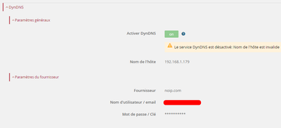

Dans ma configuration DynDNS voila ce que j'ai configuré (on peut remarqué le message d'alerte) :

Je suppose que vous avez la SFR Box 8.
SFR déploie la technologie CGNAT (partage d'IPv4 publique entre plusieurs utilisateurs)
J'ignore si vous êtres dans ce cas, je ne sais pas où trouver cette info sur ce modèle de box.
Avec une IPv4 partagée, le NAT et le DDNS (entre autres) ne fonctionnent plus.
D'ailleurs sur d'autres modèle de box, ces fonctions disparaissent complètement des menus.
Si vous êtes en CGNAT, vous devez demander à l'assistance SFR une IPv4 "FullStack" pour que votre serveur soit accessible de l'extérieur.
Je vous laisse fouiner dans les menus de la box pour trouver cette information de "Connectivité"
Sur d'autres modèles de box la connectivité se présente sous la forme "IPv6 & IPv4 CGNAT"

Bonjour @Dudule100 ,
Je vois que dans le nom d'hôte vous avez une adresse IP locale.
J'ai créé vite fait un DDNS sous noip.
Le nom d'hôte est le nom que vous avez donné lors de la création du compte noip.
Par exemple j'ai créé xxxx.hopto.org (proposition par défaut). C'est ce nom d'hôte qu'il faut inscrire dans la gestion DDNS de la box.
Le nom d'utilisateur (adresse mail) et le mot de passe sont ceux que vous avez utilisés pour la création du compte Noip.com.

Merci pour la réponse, effectivement j'ai modifier avec le DNS que j'ai configuré dans noip. Pour le coup je crois que le problème est surtout due à mon architecture en ipv6. Y-a-t' il un moyen pour repasser en ipv4 ?
