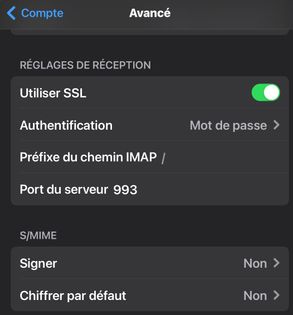

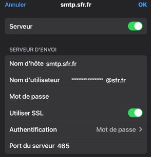

Bonjour @nicolech01 ,
Mes copies d'écran pour iPadOS 17.2
Attention lorsque vous créez un compte sur iPadOS 17.2, il est en réception POP par défaut
Pour passer en IMAP, mettez un mauvais mot de passe lors de la création du compte.
La vérification va évidemment échouer, mais là vous pourrez choisir IMAP
Ensuite il vous restera à modifier le serveur en imap.sfr.fr, puis remettre le mot de passe correct pour IMAP et SMTP.

Bizarre que ça ne marche pas chez toi car
- les configs et port proposés par SFR fonctionnement sur mon iPhone et sur l'iPad de ma fille... et sur l'iPad de @TagadaTsoinTsoin comme il vient de te le montrer en captures d'écran
- c'est bien les informations qu'on retrouve documentées par SFR ici (et notamment l'utilisation des serveurs smtp.sfr.fr / imap.sfr.fr / pop.sfr.fr : https://assistance.sfr.fr/sfrmail-appli/sfrmail/configurer-messagerie-recevoir-email-sfr.html
- le port du serveur smtp.sfr.fr (qui fonctionne chez moi) est bien 465 mais j'arrive à l'utiliser aussi dans l'autre port (que je préfère usuellement et que mon iPhone met par défaut) 587... Cette double possibilité est un classique de la plupart des fournisseurs de mail.
- le port du serveur imap.sfr.fr (qui marche chez moi) est bien 993
@TagadaTsoinTsoin nous a livré en plus une petite "astuce" (ou un défaut) de l'iPad (mais apparemment non nécessaire sur mon iPhone) : pour choisir IMAP plutôt que POP, il faut un peu ruser (mais c'est préférable à mon sens de privilégier IMAP et donc d'utiliser son astuce).
Autre remarque (que je n'ai pas vérifié récemment) en général il n'est pas fonctionnel de changer les paramètres d'un compte POP en y mettant un serveur IMAP, ou l'inverse... En général pour faire ce changement il faut recommencer le compte à zéro et non changer les paramètres existants.
