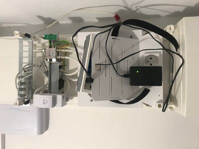

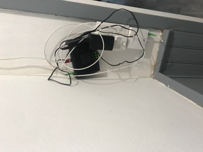

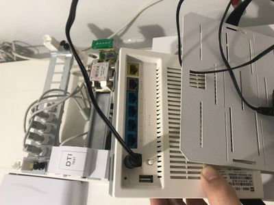

Bonjour je vous contact car je viens d’emménager d’en un appartement avec un branchement dti avec prise dans chaque pièce mais après avoir mis la box et de l’avoir branché rien ne marche quand je rentre un câble ethernet dans les prise

Bonjour on utilise jamais le dti qui est pour de l'adsl. Débrancher la pieuvre du DTI puis mettez des câbles ethernet entre les sorties de votre box et vos prises de départ. Un recherche sur le forum vous aurez donné la solution à cette situation régulièrement évoquée sur le forum.
