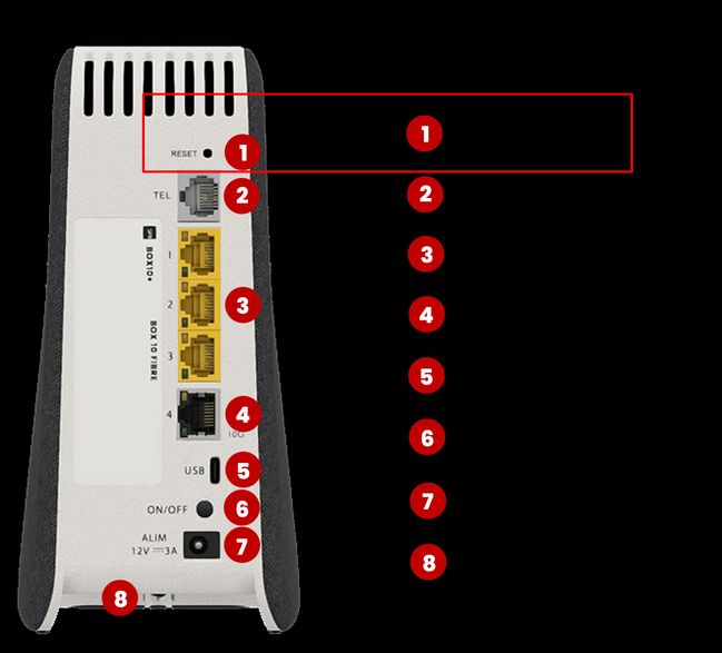

Quelle méthode a fonctionné ?
- écran tactile en façade (méthode douce)
- bouton reset à l'arrière de la box (méthode brutale)

Réinitialiser la Box sera peut-être salvateur.
https://assistance.sfr.fr/internet-tel-fixe/box-10-plus/reinitialiser.html
Pensez à récupérer le mot de passe fibre au cas où.
Si ce n'est pas suffisant il reste le reset physique
