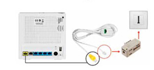

Bonjour,
Je me permets de faire appel à votre aide avant de commander mon matériel.
A ce jour, j'ai très exactement cette box, avec les éléments d'origines (voir photo).
Aujourd'hui je souhaiterai remplacer le câble d'origine par un câble plus long (environ 6m).
Il me semble que le câble à d'un côté une prise male RJ11 à brancher sur l'adaptateur gigogne et côté box une prise male RJ45.
J'ai 2 idées pour le remplacer, sauriez-vous me dire qu'elle est la plus adaptée, ou si une autre solution est préférable :
- acheter un câble RJ11 mâle vers RJ45 mâle
- acheter un adaptateur gigogne RJ45 avec un cable RJ45.
Merci d'avance pour vos conseils.
Bien à vous.

Hello @benoitra01
C'est en effet classique et ressemble à la photo que tu donnes, mais il faudrait en être sûr car cela "conditionne" tes possibilités pour le remplacer.
Pour ma part je partirai plutôt sur la première idée :
- conserver l'adaptateur gigogne que tu as actuellement
- acheter un câble adapté (donc apparemment RJ11 vers RJ45) de la longueur qui te convient
- ne pas dépenser pour acheter un nouvel adapateur gigogne qui serait RJ45
D'ailleurs, en remarque annexe, si ce que tu trouves est un câble de 6m RJ11 vers RJ11, ça fera l'affaire aussi :
- comme tu le verras sur cette page (ICI), les 2 seuls fils utilisés pour le téléphone sont les 2 du centre (en RJ11 comme en RJ45)
- et donc tu peux te permettre de brancher la prise RJ11 "bien au centre" du connecter RJ45 pour que cela soit connecté identiquement (c'est ce que j'ai fait chez moi).

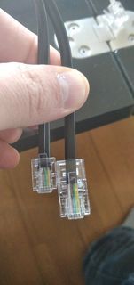

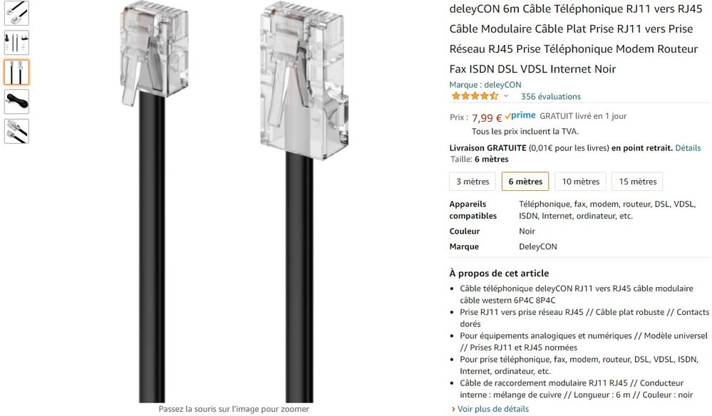

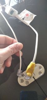

Bonjour,
Merci à vous 2 et en particulier à @Ryry pour son retour détaillé.
J'ai donc commandé et reçu le câble ce jour, mais malheureusement, bien que tout s'emboîte très bien que ce soit au niveau de la prise T ou la Box, le résultat n'est pas concluant (les LED de la box virent au Orange et donc pas de connexion possible).
Malheureusement je ne sais pas s'il s'agit d'un câble défectueux ou d'une incompatibilité.
j'ai ajouté quelques petites photos, vous y verrait peut être un détail que j'ai loupé, et si vous avez d'autres suggestions, je prends avec plaisir.

Hello @benoitra01
Concernant la connectique RJ11 sur la Box, ça ne se clipse pas et j'ai peur qu'il se détache de la box trop facilement, ce qui explique le choix de cable que j'ai fait.
Tiens chez moi le RJ11 clique quand je le branche dans le connecteur tél RJ45 de ma box...
Et ce n'est pas très normal que ton RJ11 ne se clipse pas car l'ergot pour clipser est de taille exactement identique entre RJ11 et RJ15 (voir schéma ICI).
Mais sur le fond, tu as raison, un connecteur RJ45 est normalement le plus adapté si tu en disposes.
Mais du coup tu as eu un câble RJ11 entre les mains pour tester aussi ?
J'avoue que là je ne sais pas.
- Peut-être que la longueur un peu exceptionnelle de cette rallonge fait que le signal ADSL de la paire cuivrée n'est pas bien maintenu jusqu'à ta box et ses fréquences altérées ?
- Peut-être que ce câble est plus adapté en "sortie de box" pour éloigner un combiné téléphonique de la box, mais pourtant son descriptif parle bien de modem DSL/VDSL etc.
- Peut-être que le câble d'origine SFR (avec extrémité RJ45 jaune) est câblé de manière atypique ?
Puisque c'est une commande Amazon, tu peux te permettre de renvoyer et changer pour un autre sans frais :
=> peut-être essayer d'autres solutions ?
- peut-être carrément une rallonge de prise gigogne en T (ce qui serait effectivement une solution pour conserver au bout le câble d'origine SFR) : ICI
- ou une prise gigogne directement vers RJ11 : ICI
- ou tenter un adaptateur de ce genre (ICI) pour conserver, au bout, le petit câble d'origine SFR.
Bonne chance !
À+

Bonjour @Ryry
Alors, non, je n'ai pas de câble RJ11, j'ai juste testé la connectique avec mon câble d'origine pour voir si le RJ11 s'emboitait bien dans du RJ45 comme je l'avais déjà entendu, mais bizarrement, ça n'est pas le cas, ça se positionne bien, mais y'a pas le petit clic.
Pour la longueur du câble, j'ai un doute, j'avais entendu que les pertes de signal n'était qu'au bout d'une centaine de mètre.
Du coup j'ai effectivement renvoyé le câble, et je pense que je vais tester la référence de câble "Dexlan" que tu as mis dans ton lien, et sinon, j'explorerai les autres possibilités dont tu m'as fait part.
