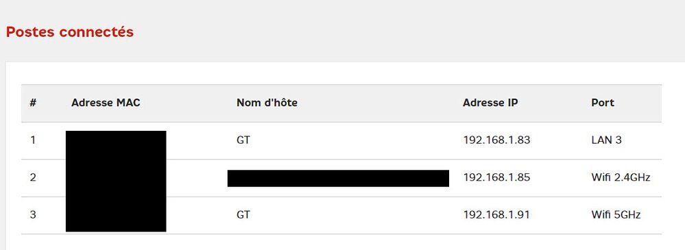

Merci beaucoup pour tes explications, en fait ce sont deux moniteurs audio qui peuvent être mis à jour que si l'Ipad avec l'appli se reconnaissent. dans la partie administrative (192.168.1.1) je ne vois pas de IP relié à ces 2 moniteurs. Donc je pense que soit les moniteurs sont à reseter ou la nouvelle box 7 reçue n'arrive pas à se connecter correctement aux moniteurs. Par contre le switch lui a un rj45 qui va sur un pc autre et là pas de problèmes, connexion excellente. Du coup, j'écarte le switch comme problème. Il me reste à brancher directement le routeur aux moniteurs (au moins 1) pour voir si l'appli de l'Ipad se branche dessus.

Merci pour cette réponse détaillée ! Oui j'ai branché en direct 1 moniteur sur la box, puis j'ai connecté l'Ipad au réseau wifi (5GHz) de la même box, et là : toujours rien, pas moyen de faire communiquer les moniteurs et l'app Ipad.
J'ai fait un reset des 2 moniteurs comme indiqué dans le manuel, mais pas reconnu non plus.
Logiquement si la box était bien reliée aux moniteurs je verrais l'IP attribuée aux moniteurs dans la partie administrative de la box.
