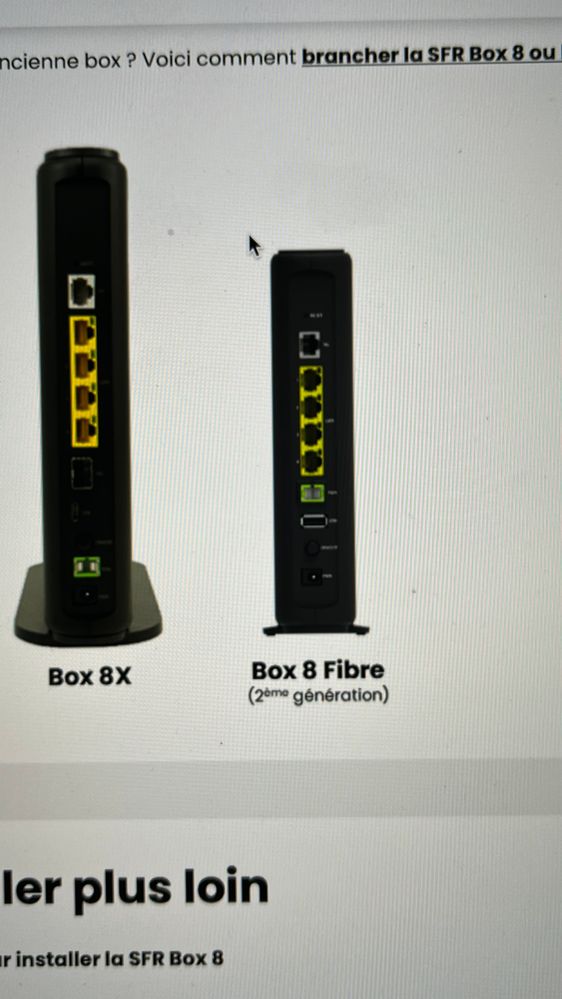

Dans de nombreux autres messages sur ce forum, j'ai vu des personnes réussir à configurer un centre de partage multimédia depuis leur Box en utilisant le port USB-C existant. Cependant, certains des modèles les plus récents de Box 8 sont livrés avec USB-A au lieu de USB-C et c'est mon cas. D'une manière ou d'une autre, lorsque je branche mon SSD externe formaté au format exFAT, il n'est pas reconnu. Le branchement USB formaté en FAT32 fonctionne. Quel est le problème ici ? Dois-je changer mon routeur pour la version dotée de l'USB-C ? Comment puis-je faire ceci?

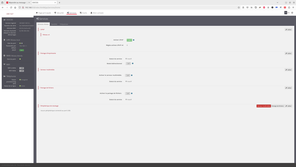

Bonjour il est nécessaire d'activer le serveur multimédia et le partage de fichier dans l'onglet services dans les options de labox 8 pour espérer le moindre résultat.

Hello @jnq35
Comme @donatassi01 précise que ça fonctionne avec son disque formaté en FAT32 mais que ça ne fonctionne pas en exFAT, on imagine qu'il fait les 2 essais dans les mêmes conditions...
D'ailleurs je ne sais pas s'il y a besoin d'activer ces fonction de partages de fichiers pour constater si le disque est reconnu par la box modem ?
