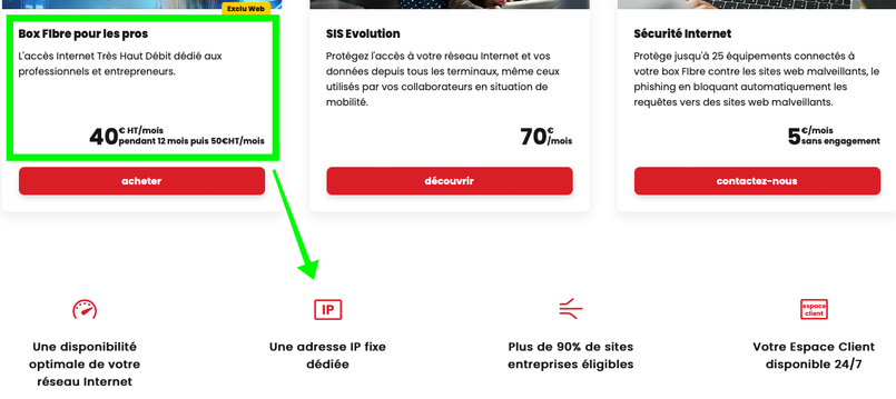

Et ce changement "peut" arriver pour un client fixe "grand public" chez SFR puisque l'adresse IP fixe n'est garantie qu'en abonnement SFR PRO, prônant justement ce service "pour héberger vos serveurs web" : cf. https://www.sfrbusiness.fr/internet/tres-haut-debit/

Ben y'a pas de solution chez SFR qui te le garantisse en abonnement grand public : faut s'adapter et interfacer des outils comme DynDNS justement pour faire la traduction au fil des évolutions entre tes noms favoris et les adresses IP qui vont (parfois) évoluer derrière si SFR change un plan d'adressage concernant ta box.
Si tu veux une solution pour éviter ça il te faut que SFR te garantisse une IP fixe (et non changeable à sa guise) et dédiée (sans CGNAT),

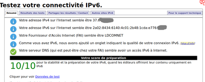

Est-ce qu'une âme charitable qui a déjà obtenue sont rollback IPv4 fixe peut faire ce test :
Exemple chez moi pour le moment :
puis, après reboot de la box
je passe de
2a02:8434:6140:4c01:2b48:1cda:e776:xxxx
vers
2a02:8434:6140:4c01:647a:74dd:7a8c:yyyy
l'IPv6 devait justement être l'arme absolue pour ne plus avoir à se prendre la tête avec des masques, du NAT et autre, ben raté complet !! 😁
En tout cas, ça me mets bien dans la panade cette affaire.

Ce changement se constate-t-il vraiment à chaque redémarrage électrique de ta box ?
Ou seulement parfois ? ou seulement une fois ?
D'ailleurs, dans le même temps, est-ce que ton adresse IPv4 (partagée en CGNAT) change aussi à chaque reboot ?
Qu'elle puisse changer parfois ne m'étonne pas (comme évoqué plus haut).
Qu'elle change aussi facilement et pratiquement "sur demande" (il suffit de rebooter la box) me stupéfait quand on voit que certains gameurs SFR (bannis de certaines plate-formes) cherchaient désespérément à changer leur IP pour pouvoir y revenir et que même un extinction de la box durant plusieurs jours ne faisait pas prendre un nouvelle IP.
