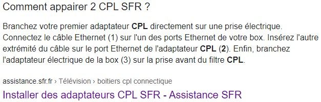

Au temps pour moi, @sanddyd. Lorsque j'effectue une recherche Google, un extrait apparaît :
Mais effectivement, la fiche d'assistance dédiée ne mentionne pas (ou plus), l'appairage. Cependant il semblerait que suivre cette procédure permettent la reconnaissance des deux boitiers CPL sans autre manipulation.
Dites-nous si cela fonctionne.

Et non cela ne fonctionne pas, j'ai bien sûr essayer et j'ai sur l'écran de ma TV le code erreur c01, vos prises ACPL ne sont pas appairées...veuillez procéder à l'appairage de vos boîtiers ACPL...c'est le serpent qui se mort la queue...
J'ai régulièrement des soucis de signal TV avec le code CO3 et j'ai déjà changé je ne sais combien de fois les boîtiers ACPL alors que pendant presque 10 ans aucun souci....SFR ne trouve aucune solution viable, c'est désespérant !
