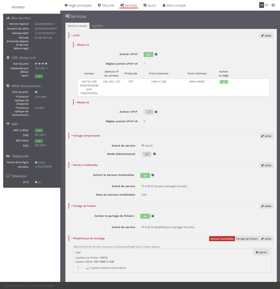

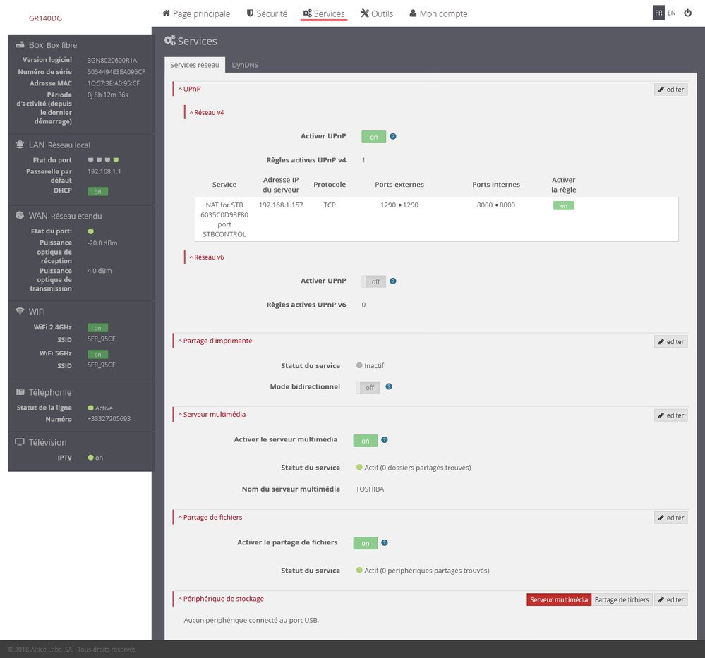

Je souhaite brancher un disque dur externe sur la box, ce que j'ai fait, il apparait bien sur la tv mais apparemment pas de fichiers, message "none"
Au vu de tes dernière captures d'écrans, en effet l'affaire est entendue
- aucun espoir de voir du contenu sur ta TV partagé depuis le disque dur de la box
- puisque ta box te précise "0 dossiers partagés trouvés" et "0 périphériques partages trouvés" (c'est écrit explicitement et correspondait à ce que j'imaginais depuis un moment).
Alors pourquoi ta box ne détecte rien (et donc n'exporte rien) ? Plusieurs hypothèses pour essayer de voir pourquoi ton disque dur est mal reconnu
- Un test tout simple : si tu le branches plutôt directement sur ton décodeur Box 8 TV, est-ce que cette fois il devient visible et utilisable dans le menu du media Center (icône VLC) ?
- Inversement, si tu fais un essai avec une clé USB et quelques films sur ta box à la place du disque dur, est-ce que cette fois les compteurs évoqués plus haut restent encore tous les deux à zéro (dossiers trouvés et périphériques trouvés)
- et tant qu'à faire (si échec de la clé USB sur la box) essayer la même clé USB directement sur le décodeur aussi
Rien que ces 3 tests pourraient donner des piste pour comprendre un peu mieux ce qui échoue.
à+

Bonsoir,
Ci joint nouvelle copie écran coté modem, avec branchement d'une clé USB, d’après le volume utilisé comprend bien le film mais ce dernier n'apparait pas, apparait seulement un vieux dossier que j'ai supprimé et après avoir formaté la clé ??? par contre coté décodeur le fichier est bien lu

Bonjour @pnvc
Qu'as-tu changé dans ce nouvelle essai par rapport aux essais des "2 méthodes" pour la clé USB que tu indiquais avoir faits le 25/11 ?
Je ne te comprends pas. Où apparait ce "vieux dossier".
- Car côté box (le modem dont tu produis cette capture) c'est indiqué clairement 0 dossiers partagés / 0 périphériques partagés
- Donc si la box ne partage rien, on peut difficilement imaginer un seul dossier visible à distance issu de cette box.
Mais justement j'en reviens à une des remarques évoquées : as-tu bien choisis les dossiers à partager ? Car je vois 0 dossiers partagés et je vois aussi que ta clés USB est mentionnée comme volume détecté
=> il apparait des boutons sur ta capture (en bas) : Serveur multimédia / Partages de fichiers / Éditer
=> et en dessous il est écrit "Sélectionnez les dossiers que vous souhaitez partager pour chaque disque".
Ce que je comprends donc c'est que :
- la liste au bas de ta capture t'affiche le seul disque connecté actuellement (la clé USB)
- et toi tu dois y choisir le ou les dossiers que tu souhaites partager (et d'ailleurs on peut apparemment choisir de partager en "serveur multimédia" ou en "serveur de fichiers partagés", càd en mode DLNA ou en mode SMB) => 2 configs parallèle possible je suppose
- et que donc si tu ne sélectionne RIEN alors il n'y a rien de partagé, ce qui corroborerait tes essais.
Bref, on dirait que tu as oublié de faire un toute dernière action.
À+
