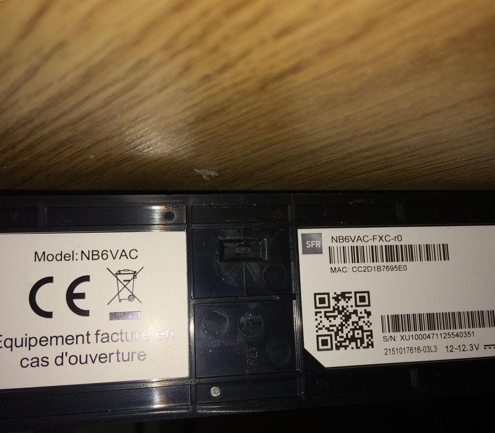

BBl52854
Visiteur
Bonsoir,
Je suis en ftth et c'est un box plus.
Je n'ai aucune information concernant ni le WIFI, ni l'admin et le mot de passe, comme le montre la photo de l'étiquette sous la box.
Est ce que je peux avoir ces informations avec le QRCode ?
