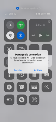

Oui sur iPhone :
- le simple fait d'entrer dans le menu du partage de connexion coupe la connexion à une box wifi éventuellement en cours (pour devenir non plus récepteur mais émetteur wifi)... et l'iPhone rétablit la connexion box wifi si on sort du menu "partage de connexion" sans avoir vu d'autres utilisateurs se connecter (Ainsi, reformulé autrement, l'iPhone ne peut pas partager sa connexion wifi et la redistribuer à ceux qui se connecter à lui... Il partage sa connexion mobile seulement).
- mais pendant le partage de connexion (durant le point 1 ci-dessus par exemple) le wifi de l'iPhone n'est véritablement désactivé (même si l'icône disparaît) au contraire il fonctionne pour être visible des utilisateurs qui voudraient se connecter
- et si on va "manuellement" tenter de réactiver le bouton wifi, l'iPhone signale bien que c'est une mauvaise idée qui va couper ceux qui sont actuellement en partage de connexion (notamment ceux qui sont en partage de connexion sur le wifi de l'iPhone).
En tant qu'émetteur et comprenant que la batterie s'épuise beaucoup plus vite, il est donc recommandé de se munir d'un powerbank de secours pour faire une journée.
