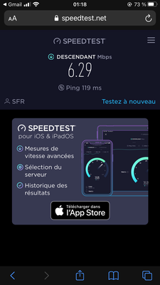

@Azerty35 a écrit :
voilà tenez
C'est quoi ? tu réponds à qui ?
Si tu me réponds à moi, comme c'est une image de smartphone ça ne semble pas être en Ethernet via le câble fourni avec la box.
Comme dit au-dessus, pour avancer un peu il faudrait au moins faire quelques tests SANS wifi pour voir ce que cela donne à la source de ta box, sans faire intervenir le wifi... Sinon tu ne sauras jamais s'il la partie fautive à résoudre est hors de chez toi (qualité de la connexion) ou chez toi (qualité du wifi, améliorable ou panne de la box).
À+
C'est donc du wifi.

Bonjour,
C'est pour vous et ce test montre les débits maximum de ma connexion et aussi les ping.
Pouvez vous encore plus préciser ce que je devrais faire et merci.

Bonjour @Azerty35
Donc ce test ne correspondait pas du tout à ma question si je lis bien :
- cela me semble une capture d'écran sur smartphone (je dirais même sur iPhone) => donc forcément en wifi
- alors que ce que je demandais c'était un test de débit (je me cite) "donc faire des mesures SANS wifi, mais avec le câble Ethernet RJ45 fourni avec ta box"
Donc je me répète, c'est le tout premier diagnostic à faire => quel est ton débit optimal obtenu sans passer par le wifi (sinon on ne saura jamais si c'est ta connexion ou ton wifi qui est le maillon faible).
Nous attendons donc un test de débit, mais réalisé sur un appareil connecté directement avec le câble Ethernet RJ45 fourni avec ta box (ce genre de câble ICI).

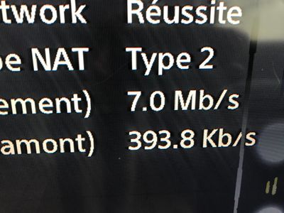

Hello @Azerty35
@Azerty35 a écrit :
J’ai connecter un câble ethernet sur la play et voici le résultat
Je n'ai jamais eu très confiance dans le test de débit intégré à la Playstation car
- on ne sait pas trop avec quels serveurs est fait le test (peut-être sont-ils au Japon ? lol)
- et surtout, chez nous, c'était vraiment moins bon que ce qu'on avait avec d'autres services (speedtest, test-debit.free.fr , téléchargements Apple, etc.)
Si tu es SÛR d'avoir bien désactivé la connexion Wifi sur la console lorsque tu as fait ce nouveau test, alors comme la valeur semble similaire, on peut partir sur l'idée que tu plafonnes à environ 7 Mbit/s sur ta connexion.
- l'idéal serait de tester avec un PC / Ethernet / et https://www.speedtest.net/ ou https://testdebit.info/ ou https://speedof.me/
- et évidemment de signaler a SFR ce dysfonctionnement
