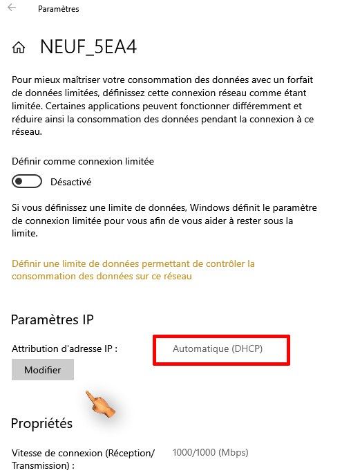

Bonjour @alfpub ,
Dans la liste des pistes désespérées, il reste le renommage du SSID 5GHz pour le différencier du SSID 2,4GHz (par exemple SFR_xxxx_5)
Pour la mise à jour des pilotes, il est préférable de rechercher chez le fabricant de la puce WiFi plutôt que chez le fabricant du PC (meilleur suivi par le fabricant de la puce)
Autre piste, dans les paramètres réseau, le PC est-il en attribution automatique d'IP (DHCP)
