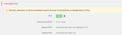

Bonjour,
L'IPV6 et bien activé.
Voici une exemple de ma config :
Merci

Merci pour ta réactivité.
A savoir que dans la partie "Redirection des Ports" IPV4 je vois l'avertissement:
----> "Les configurations IPv4 utilisateur peuvent ne pas fonctionner correctement en raison de l'architecture de routage IPv6 WAN actuelle."
Donc peut-être il faudrait que je me lance dans l'aventure IPV6 (faudrait y aller un jour).
J'ai tenté une première rédirection V6 sans succès, mais là c'est terrain inconnu pour moi.
