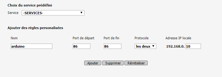

Voila ce que je cherche a faire :
Depuis l'extérieur je chercher à me connecter avec mon ip ( xxx.xxx.xxx.xxx:80 ) sur mon serveur video qui lui est sur mon reseau local sur 192.168.0.20 (port 80) --> ca c'est ok ( j'ai redirigé le port 80 vers mon IP locale 192.168.0.20 )
Depuis l'extérieur je chercher à me connecter avec mon ip ( xxx.xxx.xxx.xxx:86 ) sur mon serveur arduino qui lui est sur mon reseau local sur 192.168.0.10 (port 80) --> et c'est la que je ne sait pas comment faire .....
comment configurer la box afin qu'ent tapant : xxx.xxx.xxx.xxx:86 de l'extérieur, elle me redirige sur 192.168.0.10:80 ????
j'ai beau chercher dans transfert de port je ne sait pas ou lui dire de transferer le port 86 venant de l'extérieur sur le port 80 de 192.168.0.10.

Bonjour
Malheureusement le NAT n'est pas possible, sur ces box tu ne peux pas transférer un port vers un autre port.
Tu peux seulement transférer sur une adresse LAN, mais sur le même port.
La translation de port n'est pas possible.

j'ai bien compris., merci
et .... avec la box en bridge et un routeur derrière ca devrait le faire .. n'est ce pas ?
et .... je garde le replay et les acces sur ma TV avec le mode bridge ?
encore merci de ton aide .

Oui avec un routeur c'est lui qui va prendre en charge le routage donc pas de problème, s'il sait faire de la translation de port bien-sûr.
Oui tu conserves tes services à condition de ne pas utiliser les adresses réservées de la box entre .0 et .14 en fait il faut éviter les adresses entre .0 et l'adresse du disque dur.
En ajoutant un routeur, la box passera en 192.168.100.1 et le routeur en 192.168.0.1 donc au niveau du routeur le mieux est de faire démarrer la plage IP en .30
