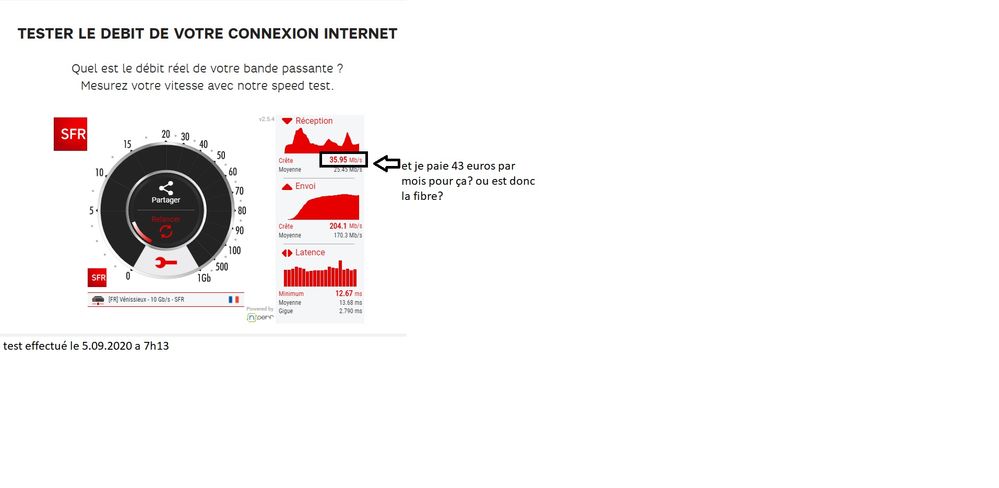

depuis quelques jours j'ai des souçis de débit avec la fibre,j'ai donc fais des tests sur le site mire sfr ,je suis loin d'avoir le débit de la fibre que SFR m'avait promis,j'ai donc appelé le service client qui a fait des manipulations qui n'ont servi a rien comme d'habitude,d'aprés la conseillére j'aurais un probléme débit dégradée ,l'intervention d'un technicien hier qui a juste changer le booster et la box pour avoir la méme résultats,voici donc la photo d'un test effectué aujourd'hui

J'ai vu ta capture d'écran. En effet,
- un peu au-dessus de 35 Mbit/s en débit descendant (download)
- un peu au-dessus de 200 Mbit/s en débitmontant (upload)
il y a clairement un os.
- Obtiens-tu le même genre de valeur sur d'autres sites testeurs ? https://www.speedtest.net/ ou https://testdebit.info/ ou https://speedof.me/
- les résultats que tu nous montres sont-ils bien obtenus en te branchant par câble réseau RJ45 fourni (et non en wifi) ? (c'est important pour avoir des mesures fiables, réelles, et surtout argumentables auprès du service technique).
