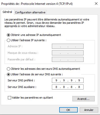

@utilisateur_supprimévotre carte réseau est bien paramétrer pour obtenire IP?
Vous avez essayer :
1 Brancher votre PC sur port 1 de la box
2 Passez la box en mode bridge (sans adresse mac)
3 Redémarrer la box électriquement
Toujours avec le PC brancher et allumer
EDIT: Pour vous DNS aussi c'est a obtenir automatiquement

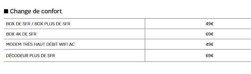

> Pensez vous qu'il est possible de changer de type de modem sans modifier l'abonnement étant donné que au final je paye pour un service qui est loin d'être satisfaisant?
Oui... mais selon 2 solutions bien différentes :
- la "simple" mais payante : comme indiqué par @utilisateur_supprimé tout abonné peut, pour son "confort", demander à avoir un matériel (souvent de gamme supérieure) et donc on lui facture la tarification affichée plus haut
- la "plus compliquée" mais gratuite : tu peux en effet te "battre" car il y a un bug qui introduit ce dysfonctionnement et chercher à obtenir ce changement gratuitement puisque ce serait ainsi une façon de "réparer" le problème qu'ils ne savent pas résoudre autrement.
Hélas cette 2e solution sera sûrement bloquée/refusée par le service client de 1er niveau (avec sans doute des affirmation classique du genre "ça vient des serveurs de jeu, pas nous" ou encore "c'est une fonction en plus et non facturée donc nous n'assurons pas sa maintenance" ![]()
Bref, il ne serait pas étonnant que dans cette hypothèse 2, il te faudra alors passer ta demander aux niveaux "au-dessus" selon cette procédure en 2 étapes (voir ICI), pur laquelle tu trouveras ICI l'adresse du service conso éventuellement utile.

OK merci les gars, en effet j'avais une IP et un DNS fixe et c'est pour cela que ça ne fonctionnait pas.
En revanche lorsque je vais dans les paramètre de la box au 192.168.100.1 je ne peut toujours pas aller dans les paramètres réseau et quand je regarde sur des sites de vérification de port, ils me disent que mes ports sont fermé. Je ne sais pas si c est normal et qu'on s'en fou parceque de toute manière elle est en mode bridge, ou s'il y as une autre manipulation à faire.
Et merci pour l'info Ryry, je vais surement faire appel au mediateur ou changer directement de FAI si je trouve une offre intéressent.
Merci à tous
