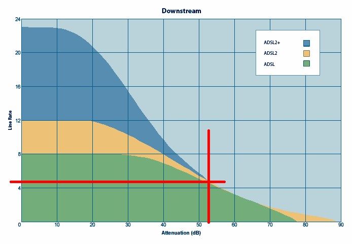

Si vous avez du fil de 0.4 mm (le plus répandu), à 3500 mètres vous avez 52,5 dB d'affaiblissement théorique, vous aurez environ 4Mb/s aussi bien en ADSL qu'en ADSL2.
Si vous aviez plus de débit, c'est que vous avez du fil de diamètre différent et probablement du panachage.
Ce qui est intéressant pour connaitre l'état d'une ligne est la comparaison entre l'atténuation théorique (degrouptest) et l'atténuation mesurée dans les stats de la box.
