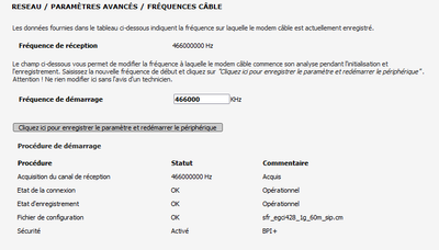

J'ai lu divers posts sur ce même problème qui avait été résolue par un changement de canal : comment le faire faire par le SAV ?

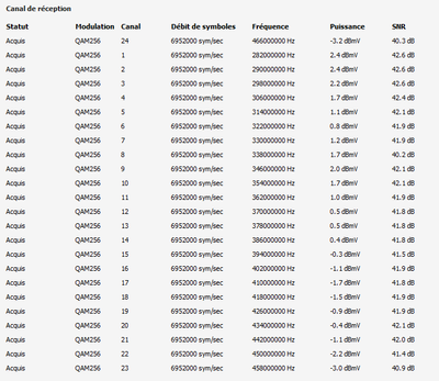

Voici le détail de ma fréquence câble qui est souvent demandé dans les posts:

Le changement de fréquence n'est-il pas exclusivement destiné au réseau WIFI ?

Le changement de fréquence c'est effectivement en général pour le wifi.

Très bizarre comme troubleshooting chez SFR ...Je leur ai parlé de fréquence de câble avec l'histoire de canal : le tech me répond que le canal ne concerne que le Wifi ...

Les valeurs du tableau de fréquence sont correctes, rien à dire.

Comme dit plus haut, le changement de canal ne concerne que le WIFI, on peut juste changer la fréquence de démarrage de la box, mais dans ton cas cela n'est pas nécessaire car les valeurs sont correctes.
