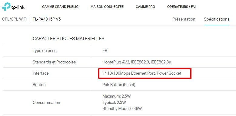

C'est bien ce que je pensais, ces CPL n'ont qu'un port 100Mb/s.
--> https://www.tp-link.com/fr/home-networking/powerline/tl-pa4015p/#specifications

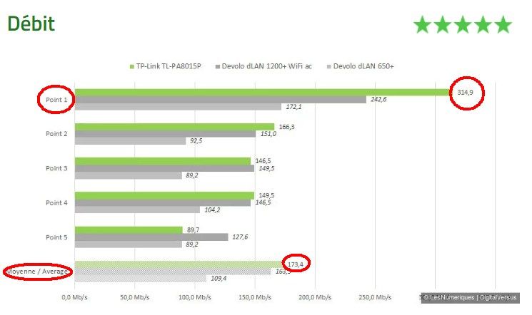

Tout à fait.
Mais attention au risque de déception.
Même les meilleurs CPL dans de bonnes conditions dépassent difficilement 300Mb/s
Voir par exemple le test du "TL-PA8015P : l'un des meilleurs CPL à 1,2 Gb/s"
--> https://www.lesnumeriques.com/adaptateur-cpl/tp-link-tl-pa8015p-p28163/test.html
Le "Point 1" est le test le plus favorable aux CPL (les autres sont de plus en plus défavorables, par exemple à cause de la distance)
Même dans les meilleures conditions, ces CPL dépassent de peu les 300Mb/s.
En moyenne ces CPL fournissent 173Mb/s
Pour résumer, les CPL sont une solution de dépannage quand il n'est pas possible de passer un câble Ethernet.
EDIT: concernant les variations de débit en changeant de prise, ça rejoint le test ci dessus, selon les conditions le débit varie.
La variation peut venir d'un ou deux disjoncteurs supplémentaires à traverser pour le signal CPL ou un perturbateur est plus proche à un point plutôt qu'à l'autre (un moteur de réfrigérateur par exemple)
Le CPL est un "bricolage" pour faire passer un signal sur des lignes électriques pas forcément conçues pour cela.
