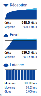

@Objectioxn a écrit :
Hello @utilisateur_supprimé ,
J'imagine oui, mais dîtes-vous que le débit affiché sur OVH ne concorde absolument pas avec les résultats de téléchargement.
J'ai déjà fait cela, et j'étais sur une limite maximum de 115 Mo/s.
En ayant refait le test OVH aujourd'hui, on me dit culminer à 200 Mb/s en download, alors qu'en faisait le test, je peine à dépasser les 2.5 Mo/s.
Il y a un soucis de corrélation entre le débit de test, et le débit de téléchargement.
Je n'ai d'ailleurs eu aucun soucis aujourd'hui jusqu'à ce fameux horaire de 17h. Il y a forcément plus de connexion en week-end, qu'en semaine, et pourtant je n'ai eu aucun ralentissement de toute la journée. Je ne comprends vraiment pas la politique de SFR.
Orange ont-ils des débits plus stable ? Nous ne sommes à priopri pas engagé, alors je pense migrer chez eux.
@Ricouz Aucune IPV6 d'activé sur ma ligne, car dans tous les cas je suis en incapacité de l'activer !
Bonjour @Objectioxn
Un joyeux mélange d'octets et de bits. 1 octet = 8 bits
De façon un peu grossière : 1 Mo ==> 8 Mbits/s
Car il faut tenir compte des pacquets qui n'arrivent pas et sont renvoyés à nouveau.

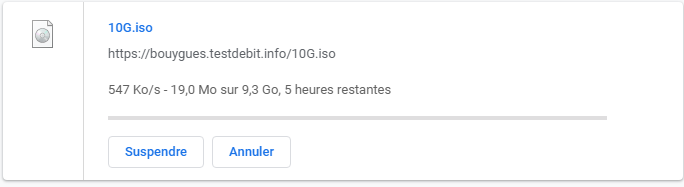

@utilisateur_supprimé a écrit :
@Objectioxn pouvez vous télécharger ce fichier de test ici
EX:
Bon, eh bien, je viens tout juste de faire le test, voic le résultat :
Je ne sais sincèrement plus quoi faire hein, j'ai fait la même chose avec un fichier OVH...A ne plus rien comprendre, j'ai environ 17/20 Mb de connexion actuellement.

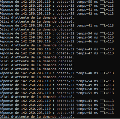

Je ne vais pas mentir que SFR qui bride les connections c'est une chose de fils de ****.
Passer de une fibre 1Gbs stable à du 10mb avec pertes de données constamment c'est tout juste magnifique. Incapacité de regarder un stream, de jouer aux jeux-vidéos ou encore de naviguer correctement sur internet ! Je suis tellement heureux de payer chez vous !
Voilà les résultats du célèbre ping -t google.com OH, COMME C'EST BIZARRE DES ENORMES DE PERTES DE PAQUET, SUREMENT UN DÉFAUT DE MA BOX OU ENCORE DE LA LIGNE PAS DU TOUT UNE BRIDE HEIN ?
Bref, si quelqu'un a une solution pour ce problème insupportable, je suis preneur. autrement je vais juste être dans l'obligation d'aller voir la concurrence car mon FAI qui se **bleep** de ma **bleep** ça ne me plaît guere
