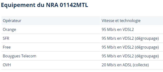

Bonjour j'aimerais savoir si je pouvais passer à la VDSL2 et comment faire.
Je suis actuellement chez SFR et le NRA la plus proche de chez moi est à 600 mètres et se nomme MTL01
Test d'éligibilité:
Pour autant, SFR me soutient que je ne suis pas éligibile en VDSL2...
D'autant plus qu'ils l'ont déployé dans le NRA auquel je suis raccordé.

Oui possiblement, donc ça voudrait dire que le site DegroupTest et Ariase ne disent pas la vérité et que le DSLAM chez SFR est uniquement compatible ADSL2+ maximum (voir images du 1er message) ?

Si si, le NRA est probablement équipé VDSL2 par SFR (sauf erreur en effet) mais partiellement.
Les lignes de plus d'un kilomètre n'ont pas besoin d'être sur un emplacement VDSL2. SFR a probablement fait des économies en laissant une partie de l'installation en ADSL.
J'ai déjà vu le cas sur ce forum où tous les emplacements VDSL2 d'un NRA étaient occupés. Il fallait attendre une résiliation pour qu'un emplacement se libère.
