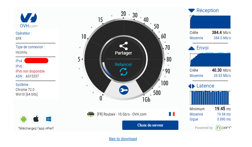

Après l'activation de l'option et ce jusqu'à maintenant. Le débit n'a pas changé que ce sois en faisant des tests de débits ou en allant directement sur l'interface web de la box "192.168.0.1".

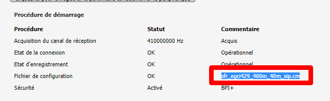

Je constate sur cette interface web, que le débit théorique maximum est toujours de 400mbps descendant et 40mbps montant. Le fichier de configuration n'a pas non plus été changé. Il est explicitement nommé "sfr_egci429_400m_40m_sip.cm".

Avoir au téléphone une personne du service expertise de niveau 2, qui comprend le problème et "push" manuellement le nouveau fichier de configuration vers la box.
"Je n'ai toujours pas réussi à avoir cette personne malgré les nombreux appels et les attentes de 48h qu'une personne du service expertise de niveau 2 me rappelle."

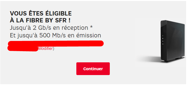

Voilà le screen demandé :

Arg, je t'invite à effacer tes coordonnées personnelles dans l'image si tu peux encore la modifier.
Concernant les mentions, ce n'est pas ce qui me préoccupe.
Oui, comme je l'ai dit, ce n'est pas crucial, mais ça te permet au moins de ne pas faire l'erreur dans tes échanges avec le personnel SFR et ne pas passer pour "pas au courant" 😉
Je vois ton éligibilité 1000/500, mais tu coup ça ne te correspond pas.
  • En effet comme tu peux le deviner aux données technique (ou si tu lis bien les mentions écrites en petit plus bas dans la page) il s'agit d'une offre FttH "fibre optique de bout en bout" (comme d'ailleurs le montre la box en photo)
  • Or toi, il ne fait pas de doute que tu es actuellement abonné en FttB "fibre optique avec terminaison coaxiale" (dite THD chez SFR)
Ça n'a rien d'impossible, il existe en effet des petits veinards (comme toi) qui ont désormais le choix chez SFR à la même adresse.
À ce que j'avais compris des retours d'autres clients, la même page d'éligibilité aurait alors dû montrer ensuite un 2e résultat d'éligibilité avec Box THD 4K (horizontale) et au débit THD associé (1000/100 au mieux)
Du coup nous ne sommes pas plus avancés car on ne sait toujours pas le maxi que peut soutenir ton secteur en matière de THD :
  • n'as-tu vraiment pas un autre résultat ensuite sur la même page d'éligibilité ?
  • aurais-tu plus de chance via cette autre page ICI ?
Sinon, au fond, on peut se demander si ton intérêt ne sera pas de basculer sur une offre FttH puisqu'elle est disponible à ton domicile, et plus performante au fond.
