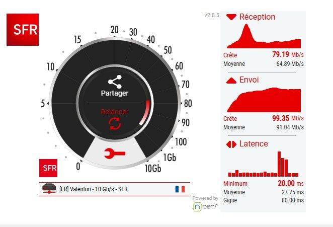

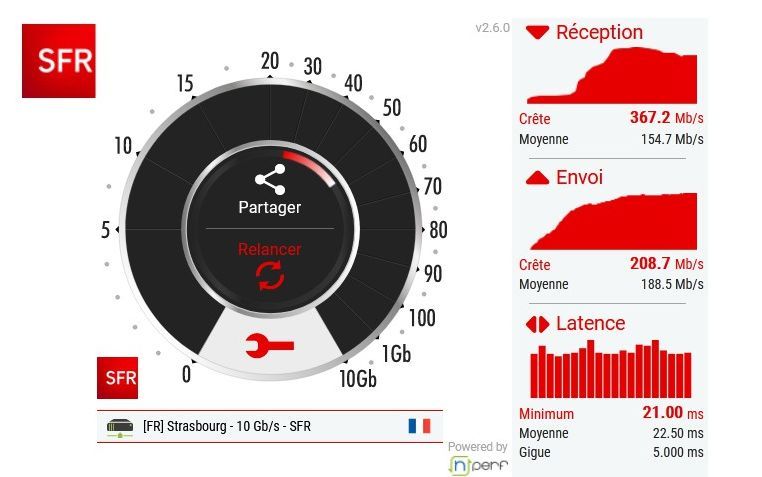

J'ai actuellement une facture qui ne cesse d'augmenter et de moins en moins de débit !
Avec mon offre starter je devrais atteindre les 1 Go , théorique .... !

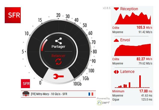

Je viens de vérifier je suis à peine à 105 MB, 92 en moyenne !

Les tests ont été faits avec une tour en Windows 10, relier directement par câble à la box sans passer par un switch Ethernet !
Au moment des tests j'étais le seul à utiliser la bande passante et le test que j'ai publié et le moins pire de ce que j'avais obtenu !

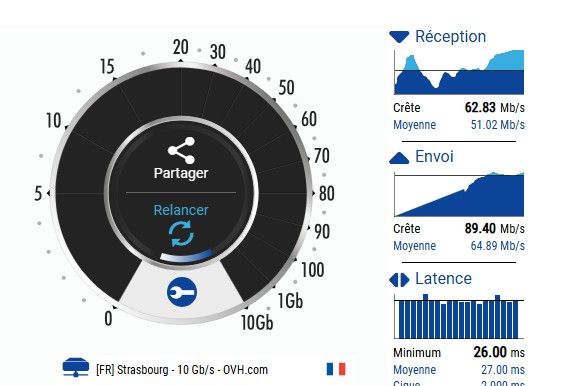

Quand nous sommes plusieurs à l'utiliser en wifi c'est la galère, voir photo bleu 😉
J'ai fait des tests avec d'autres serveurs ça ne change pas vraiment la donne.
Il y a 18 mois je pouvais atteindre 360 Mb/s, voir photo Rouge version 2.6
OK, bon à savoir.
Le tests dont les graphiques sont en bleu donne 62 Mbit/s en débit descendant et 89 Mbit/ en débit montant.
Ce n'est pas génial, mais ça peut être aussi relativement normal selon les capacités wifi de l'appareil testeur et la distance à la laquelle tu te trouves.
Je réitère donc des questions utiles pour éclairer ce point :
- as-tu le même genre de performances en wifi sur d'autres appareils différentes
- tu parles de "plusieurs à l'utiliser", du coup si tu fais le test seul (comme pour ton PC Ethernet) tu obtiens combien en wifi sur ces appareils testés un par un ?

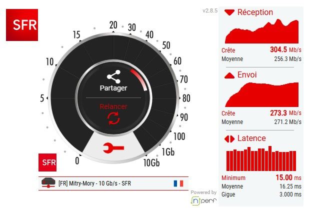

Pour info le test de ce matin est très différent (voir image)
Est-ce que ce sont mes appels qui ont fais bouger les choses je ne le saurai jamais ! ?
Mais d'après la lecture de ton poste, si j'ai bien compris, je suis encore loin des possibilités, je pourrais avoir au moins le double.
Possible que ton appel ait fait bouger des choses, mais je te confirme que même 300 Mbit/s en Ethernet, ça n'est pas un exploit pour de la fibre et que bon nombre obtiennent mieux sur un abonnement 1 Gbit/s
Après, soyons francs aussi, je pense qu'on est déjà dans des débits qui font que c'est hyper confortable pour pratiquement tous les usages d'un particulier (même si, oui, télécharger un fichier depuis un serveur TRÈS rapide, ce qui est d'être toujours le cas maintenant qu'on a des connexions assez rapides pour le constater, alors dans ce cas particulier télécharger ce fichier à 900 Mbit/s au lieu de 300 Mbit/s cela se ressentirait nettement... Mais ça n'arrive pas tous les jours qu'un serveur soutienne un tel débit).

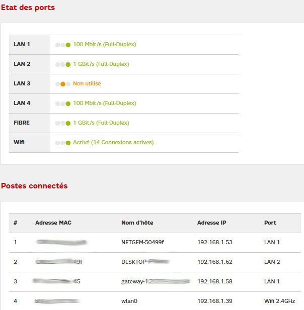

J'ai eu beau lui rappeler que j'avais des ports configurés à un Gigabit sur ma box et que j'utilisais du bon matériel, elle n'a rien voulu savoir !
mon débit est normal ! Sniffff 😐
En image mon dernier relevé et les ports utilisé, sur le lan 2 se trouve ma tour ! 😉

- Non, sur ta box à toi il n'y a pas "partage" de ce gigabit de connexion sur des ports en 100 Mbit/s : justement sur toutes les dernières box de SFR (depuis au moins le modèle "Box Plus" de 2016) chacun des ports Ethernet est à 1 Gbit/s en sortie (et pas du tout 100 Mbit/s, sauf quand on les réduit en mode ÉCO dans les paramètres de la box)
- => donc UN appareil sur UN des ports Ethernet peut à lui tout seul recevoir et consommer 1 Gbit/s (et on retrouve en pratique des gens qui s'en approchent de près quand on regarde les tests montrés par certains internautes fibre gigabit)
