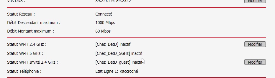

Ce week end je me suis fait cambrioler mon jardin et les caméras de surveillances étaient toutes down vu que le wifi s'était déconnecté...

Bonjour quel firmware modem a votre box 4k actuellement ? Sur la copie d'écran je vois que tous vos wifi sont inactif.

C'était pour bien montrer que ca se désactive 😞
