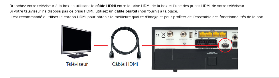

Bonjour chrich
Le branchement de votre téléviseur doit être le suivant et non être branché sur la prise murale :
Cordialement
