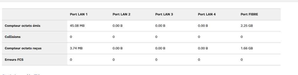

De ce fait ce soir je me suis connectée avec le PC de avec un cable ethernet cat 6 fourni par mon travail pour voir le débit que nous avons. Je me suis rendue sur http://192.168.1.1/state/lan
3,74 MB c'est juste inadmissible pour de la fibre

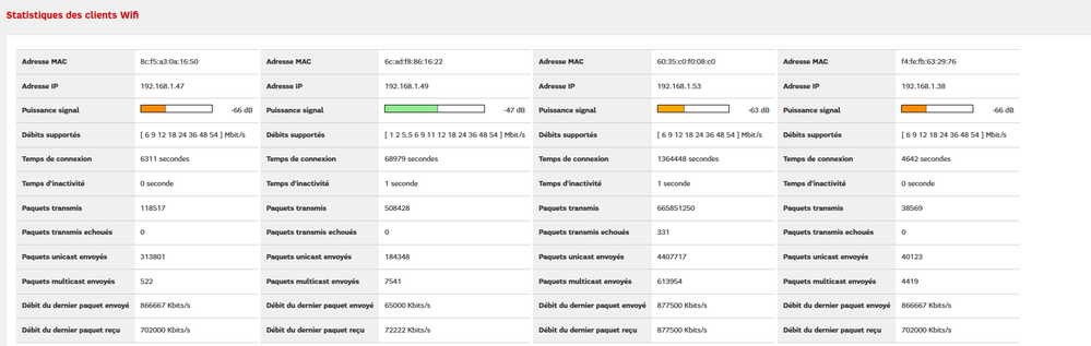

J ai regardé le wifi ce n'est guerre mieux

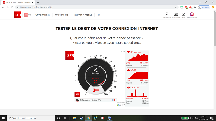

J"ai ensuite été sur http://www.sfr.fr/mire-test-debit/
Pareil le débit est juste ridicule et je comprends moieux pourquoi notre conenxion en wifi est **bleep** en wifi quand on a 2 tv et deux pc en même temps.

Je me suis rendue sur http://192.168.1.1/state/lan3,74 MB c'est juste inadmissible pour de la fibre
Grosse confusion, ces 3 méga (M,74 mégaoctets) ne sont pas une "vitesse" (on devrait d'ailleurs dire un débit, qui s'énonce en Mégabits par secondes par exemple, parfois écrit Mbps, ou Mb/s ou Mbit/s, voire en Mo/s pour des mégaoctets par seconde) mais c'est un volume de données !
- Cela veut donc juste dire que tu as reçus (depuis que ta box compte, donc depuis le dernier redémarrage sans doute) 3,73 Mo de données. Bref, ça te dit combien de données ont transité, mais pas du tout à quelle vitesse.
- C'est comme si tu confondais des km avec des km/h (et toi ce qui t'intéresse ici c'est la vitesse, pas la quantité).
Bref, à ce stade ça ne reflète pas du tout une connexion lente, mais un usage très raisonnable de ton internet.
Ah ben si, tu confonds encore. Regarde mieux, c'est écrit explicitement que 3 de tes appareils listés sur 4 communiquent à plus de 700 Mbit/s voire 877 Mbit/s (ce qui est plutôt excellent : les valeurs de 700000 et quelques kbit/s et les valeurs de 877000 et quelques kbit/s).
Mais là encore, on ne lit pas ici ce qui serait représentatif pour se faire une idée car cette mesure flatteuse peut être une mesure :
- liée à ton réseau local (alors que la vitesse vers internet serait pourrie)
- liée aux performances de chacun de tes appareils (et non uniquement à la vitesse de ta box, ce qui est ta réelle préoccupation ici).
- et sur un intervalle extrêmement cours (le dernier paquet).

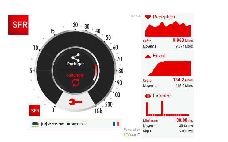

Enfin un test qui représente la vitesse (réelle) de ta connexion et pas autre chose de différent.
- 9,963 Mbit/s en débit descendant (download) : ridicule en effet 😂
- 184,2 Mbit/s en débit montant (upload) : très confortable (quoique avec de la fibre on peut espérer encore mieux).
Avant de débattre de cette dernière mesure (et de ce qui peut être en panne chez toi) :
- peux-tu nous confirmer que ce test n'est pas réalisé en Wifi, mais bien avec un PC mesurant la vitesse via un câble Etehrnet RJ45 (fourni avec la box) ?
(pour le wifi, on analysera après, inutile d'accumuler les facteurs d'incertitude) - de plus, obtiens-tu le même genre de résultats sur différents sites testeurs : https://www.speedtest.net/ ou https://testdebit.info/ ou https://speedof.me/
- Enfin obtiens-tu le même genre de résultat sur un autre appareil ?
On verra en fonction des valeurs complémentaires que tu vas nous indiquer pour des mesures en Ethernet RJ45.
Mais oui, il y a tout à penser que, précisément dans le sens "download", il y a un énorme problème sur la connexion de ta box.
