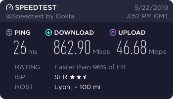

Merci pour vos réponse donc si j'ai bien compris et compte tenu que je suis dans un immeuble le futur locataire bénéficira quand même de la tnt par cable gratuitement. Cependant la fttb reste une belle plus value pour le logement si la personne veut mettre une box car pas grand monde se plaindrait d'avoir un débit à presque 1gb ^^ ci joint les résultats d'un speedtest 🙂
