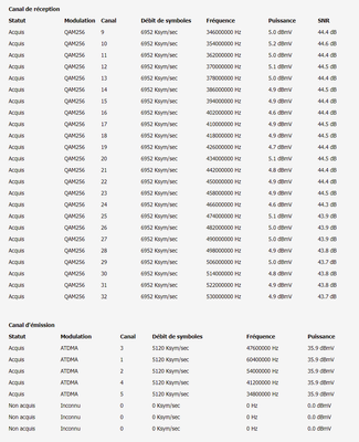

Peux-tu mettre une copie d'écran de ton tableau de fréquences ?
Une fois connecté à l'interface d'administration de ta box http://192.168.0.1 se rendre dans Réseau / Paramètres avancés / Fréquences Câble.

Voici le tableau en question:

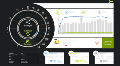

Ce qui donne ceci sur nPerf:

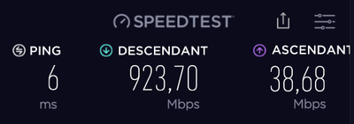

Ceci sur SpeedTest (l'upload est légèrement mieux qu'en journée):

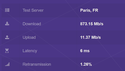

Et cela sur speed.measurementlab.net

Bizarre, je ne vois rien de particulier dans les valeurs tu tableau de fréquences, la puissance en upload est un poil faible mais reste dans les valeurs admises en docsis 3.0 (entre +35 et +49dBmV.
En upload tu as bien 5 canaux émissions donc là aussi pas de problème.
Je ne vois rien dans le tableau qui pourrait expliquer un UL qui n'est pas au max, surtout qu'en général c'est en upload que le débit est le plus stable.
Désolé, pas d'idée pour l'instant de la cause de cette baisse, en tout cas il n'y a pas de bridage volontaire sur le débit chez SFR.
