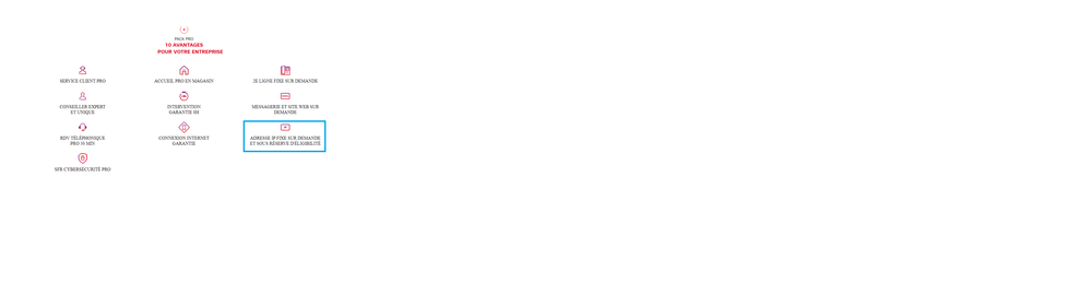

2) La conseillère commerciale m'avait extrêmement conseillé l'option 'IP FIXE PRO' qui est selon elle désactivable à la demande sur l'interface du site. J'ai donc pris cette option lors de l'activation. Cependant, je vois que ma latence est très élevée par rapport à ce qu'elle devrait être.
Comme la latence n'a techniquement pas de lien réel avec le fait qu'on ait une IP fixe ou non, il est probable qu'avoir choisit une IP fixe n'est pas vraiment la raison de tes valeurs de latence que tu trouves élevées.
(sachant que 20 ms pour de la fibre optique véhiculant de la lumière, c'est loin d'être formidable, mais ça reste très très utilisable et commun pour une connexion "fausse fibre" ou selon les sites c'est généralement entre 18 et 30 en permanence... Et d'ailleurs, même le monde des gameurs (très exigeant en latence faible pour une grande réactivité des parties en ligne) prône qu'une valeur aux alentours de 20 ms est parfaite : https://weakwifisolutions.com/quest-ce-quun-bon-ping-pour-les-jeux/
Cependant, impossible de désactiver l'option dans l'espace client, [...]
J'ai mis un petit screen **bleep** de la publicité qui est faite sur le site pour cette option...
C'est vrai qu'il est étonnant qu'on ne puisse pas revenir en arrière sur ce choix initial (même si, comme évoqué plus haut, j'ai un gros doute sur le fait que cela change la performance de latence de ta connexion).
Mais c'est vrai aussi qu'il n'est pas marqué "désactivable sur demande"... mais seulement qu'on peut l'obtenir sur demande... Du coup, peut-être qu'il n'est pas prévu de faire marche arrière (puisque justement, comme évoqué, avoir une IP fixe est censé n'avoir que des avantages : même connexion, mais on ne risque pas de perdre son adresse au fil du temps). D'ailleurs les détails sur cette option disent seulement "Option gratuite sur demande à l’étape panier."

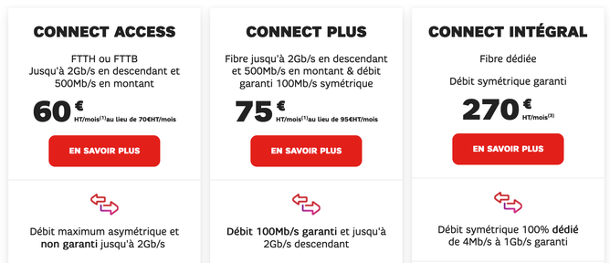

D'ailleurs sur SFR business tu vois une offre à 60 euros mais aucun débit garanti. Je suis presque sur que j'aurai les mêmes soucis avec celle-ci.
Ryry
Client Top Contributeur
Il n'y a même pas de doute,
  • Le 1er prix "SFR BUSINESS" c'est pareil que ton offre "SFr PRO" (mais avec garanties supérieures de SFr BUSINESS, comme la prise en charge en 2h maximum de tout problème, etc.) => c'est bien indiqué "non garanti"
  • le 2e prix => c'est indiqué qu'il y a une garantie (minimum de 100 Mbit/s)
  • le prix le plus élevé, le FttO dont je parlais pour le réseau "supérieur" => une fibre DÉDIÉE (juste pour toi tout seul), je suspecte ensuite une "erreur" d'affichage car la garantie est moindre que sur le prix intermédiaire...
