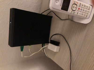

le technicien a branché le fixe sur une prise en T
j ai appelé Sfr et on m a dit de brancher un câble RJ 45 RJ 11
comment faire je suis perdue 😞

Bonjour @Isa88130,
J'ai du mal à voir sur votre photo votre modèle de Box.
Pouvez-vous me préciser son nom s'il vous plaît ? Pour vous aider, rendez-vous sur la page Assistance SFR Accueil Internet.
Vous êtes bien en Fibre ou en ADSL ?

Bonjour
j ai réussi à brancher mon fixe sur ma box c est une box 7
il fallait simplement brancher le câble rj11 du tél à la box
bonne journée

Bonjour @isabellesc06
Vous avez en effet bien fait, il suffit de relier votre téléphone à la box via le port TEL et le câble RJ11 fourni.
Pour vous aider si besoin dans les branchements, consultez la page Comment installer la box Plus Fibre ?
